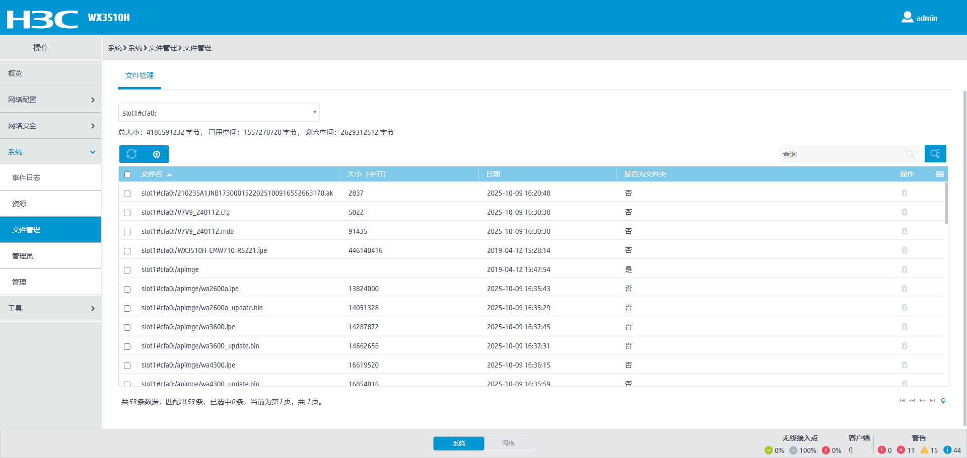

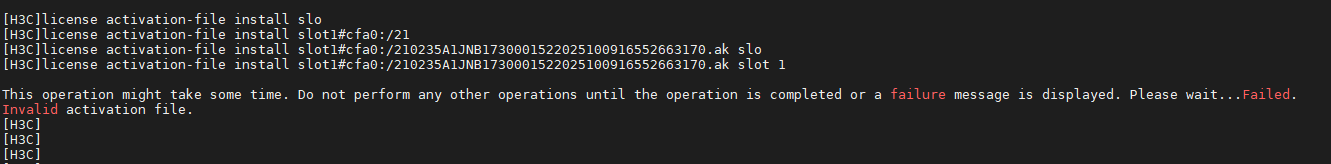

WX3510H 申请临时license 使用命令行激活失败,提示无效的激活文件
2025-10-09提问

提示激活文件无效,这个可能是申请的临时license码与AC的did文件绑定的时候生成的ak文件,下载后或下载过程中被软件编辑了(比如用notepad++打开等),或者绑定后AC的did文件发生了改变(AC重启等),没有什么办法了,只能重新申请再绑定生成新的ak文件,然后再在AC上激活。
然后参考:https://www.h3c.com/cn/Service/Tools_Resource/WlanAdp/
流程进行安装。
DID/设备信息文件不会自动变化,如果执行license compress命令清理License存储区,可能会导致DID/设备信息文件变化。 我在申请完执行了 license compress did变了 重新申请license 之后解决了 感谢大佬
