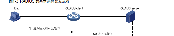

首先说最简单的情况,只有radius认证的情况QQ图片20171009161522这个时候用户名发送用户名和密码到radius client,在radius client上会有相应的配置,配置和radius server上相同的密钥,这样保证在传输用户名和密码时对用户名和密码进行加密,可能还有对radius client进行认证的功能吧,这里就不多说了

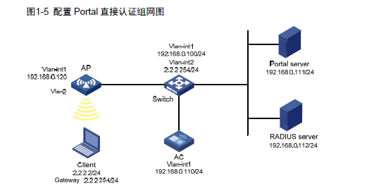

然后是有无线portal认证的情况,如图QQ图片20171009161346
(这个是参照3510H安全配置中05portal配置153页的实例进行说明的)
1. 组网需求
在本地转发模式下,对通过无线接入的用户采用直接认证方式。
• 无线客户端通过手工配置或 DHCP 获取的一个公网IP 地址进行认证,在通过Portal 认证前,
只能访问Portal Web 服务器;在通过Portal 认证后,可以使用此IP 地址访问非受限互联网资
源。
• 采用一台 Portal 服务器承担Portal 认证服务器和Portal Web 服务器的职责。
• 采用 RADIUS 服务器作为认证/计费服务器。
这个时候用户连接上AP以后,首先被重定向到portal server页面,输入用户名和密码这些都是直接发送到portal server上的,同时在AC上也配置了如下命令:
portal server newpt
[AC-portal-server-newpt] ip 192.168.0.111 key simple portal
[AC-portal-server-newpt] port 50100
[AC-portal-server-newpt] quit
这里我理解的是,用户名和密码发送到radius server上,然后需要发送到AC上,再发送给radius server进行认证,这里配置的portal server newpt目的就是把用户名和密码发送给AC时进行相应的加密,然后到了AC上以后,AC上也有对应的AAA配置,然后就像上面那个例子一样发送给radius,不知道这样理解对不对,请知道的告诉下,谢谢

对,以你自己的方式理解成这样是完全没问题的
谢谢你了,感谢!
Crystal 发表时间:2017-10-09 更多>>
谢谢了,我现在能理解的就只能到这个水平,请问你是怎么理解的呢,可以说下,我这边学习参考下,谢谢了
我的意思是你将书面的协议按照你自己的话表达出来,就是这样的,完全正确。让我说我只是说的和书上一样更专业点而已。
钉钉 发表时间:2017-10-09
谢谢你了,感谢!
