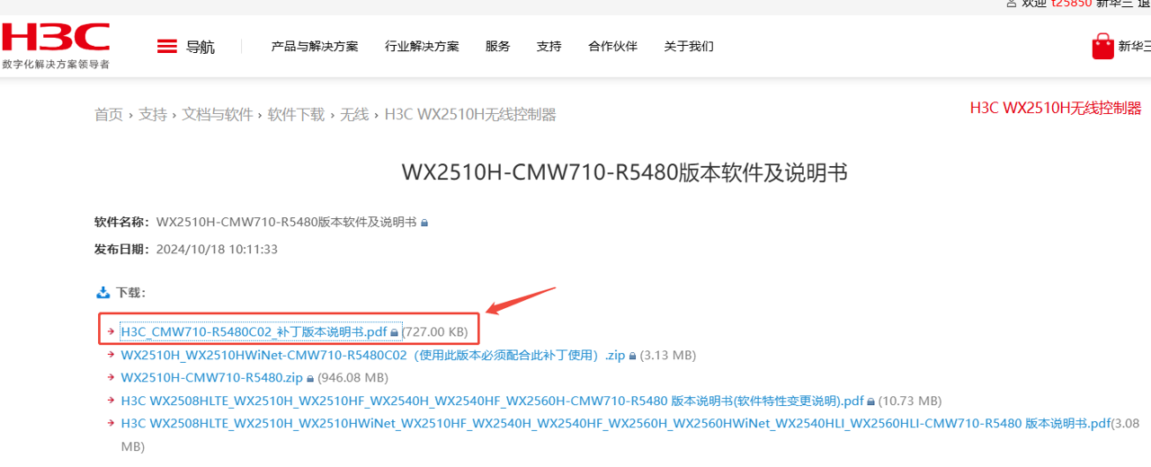

R5480C02的补丁文件是bin格式的,需要怎么安装?在web端是否可以安装?
