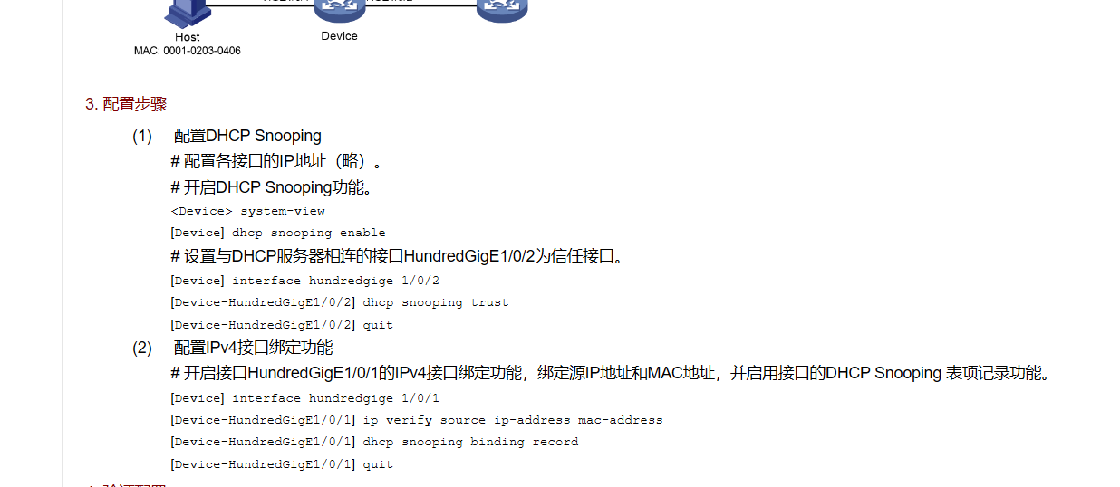

s51200v2-28p-SI 配置静态ip不允许接入,也就pc机等终端不允许手工设置ip接入,只能dhcp的方式接入。
核心交换,二层交换,二,三交换机下接的终端不允手动设置ip地址接入,只先许dhcp按入,dhcp服务器是独立的,不是在核心交换机上配置

这些命令早上已经配置过了,刚刚开始,我以为可以控制手动IP接入了,高兴了半天,下午,我再同样的命令执行到其它接口下,其接口下接着小交换机(傻瓜交换),终端手动设置IP地址后,大概20-30分钟后就可以接入了!

1、手动设置的IP只要是对应vlanIP段,时间稍微长一点就接了,根设置为具体的某IP无关, 2、本来是DHCP服务器自动分配一个不能正常接入的IP的,通过port认证后,重新分配正常的IP,以便上网,但是信息科长发现了,手动设置正确认的IP后即可正常直接。 3、禁止手动设置的IP接入后才能达到准入的目的,也是我要解决的问题。

老师,没有办法解决,能不能远程指导一下,我配置过了,但是终端PC手工设置IP后,20-30分钟后又正常接入了,(PC上一直ping网关)

通过 DHCP Snooping+ARP检测,可强制终端仅通过DHCP获取IP,彻底阻断非法静态IP接入。

老师能不能具体说一下,配置过程吗?
