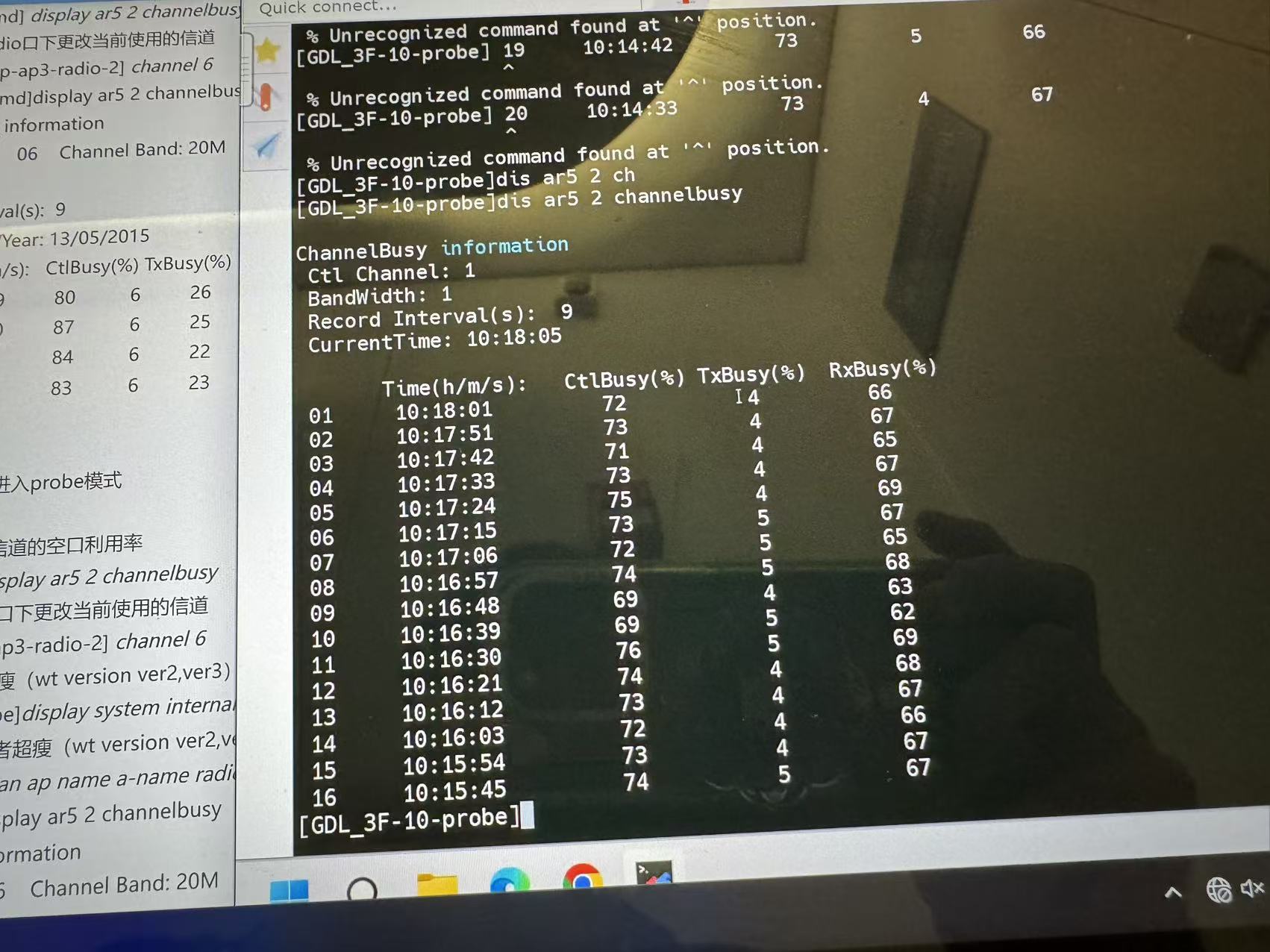

医院的查房车走的无线内网 2.4g 测速10-20m 有时候能跑到40-50
  • 0收藏,1349浏览
一般2.4G都用的20M Hz频宽,速率低可以看一下这方面;高频宽涉及到信道干扰问题,需要根据AP点位综合考虑
具体什么原因还没查清
问题是什么?
信道干扰
叫我靓仔 发表时间:2025-10-13 更多>>
看了ap的信道利用率70以上 没有终端连接 这是什么原因
zhiliao_7157ic 发表时间:2025-10-13
信道干扰
