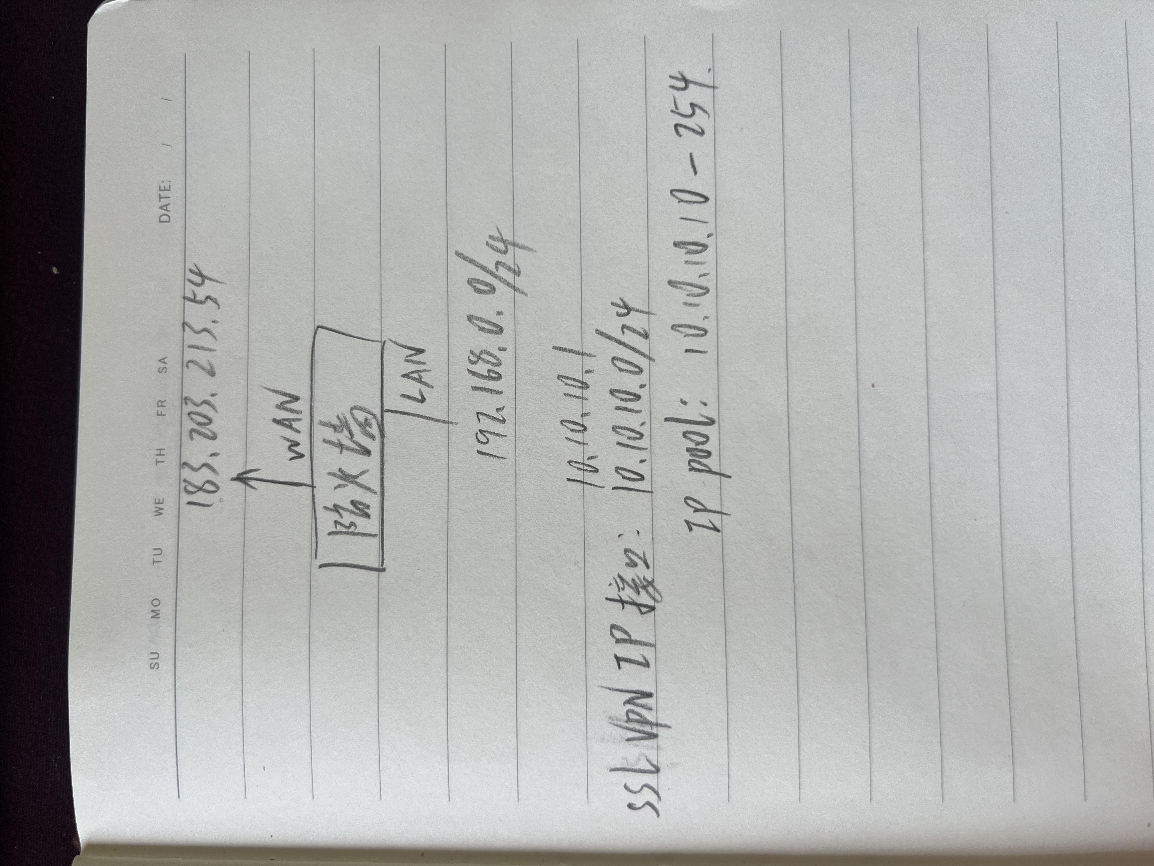

SSLvpn 参照https://www.h3c.com/cn/d_202207/1653042_30005_0.htm,配置后客户端可以ping 通内网接口ip,其他内网资源访问不了。怀疑视频资源有少描述的地方导致配置不全。请帮忙看一下。
 version 7.1.064, Ess 9560P1602

  ip-tunnel address-pool ippool mask 255.255.255.0
 force-logout max-onlines enable
 service enable
security-policy ip
 rule 3 name 外网访问公司OA服务器
  action pass
  logging enable
  profile 3_IPv4
  source-zone Untrust
  destination-zone Trust
 rule 5 name 内访外
  action pass
  logging enable
  source-zone Trust
  destination-zone Untrust
 rule 6 name VPN安全策略
  action pass
  source-zone Management
  destination-zone Local
 rule 7 name VPN安全策略2
  action pass
  source-zone Untrust
  destination-zone Management
 rule 8 name VPN安全策略3
  action pass
  source-zone Trust
 rule 9 name VPN安全策略4
  action pass
  source-zone Local
 rule 1 name 全拒绝
  action pass
ips policy ips
 status enabled disabled
ips logging parameter-profile ips_logging_default_parameter
anti-virus policy av
anti-virus logging parameter-profile av_logging_default_parameter
 cloud-management server domain opstunnel-seccloud.h3c.com
return
粉丝:45人 关注:1人
请检查以下配置项以排查SSL VPN客户端无法访问内网资源的问题:
1. 确认安全策略已放通SSL VPN用户访问内网资源的流量;
2. 检查内网侧是否配置了SSL VPN地址池的路由,确保回程路由可达;
3. 确认sslvpn context下是否配置了filter-ip,避免IP过滤导致访问受限;
4. 确保已创建用户组,并正确绑定SSL服务器上的IP资源;
5. SSL服务器与AD设备之间路由需可达;
6. V5防火墙默认使用本地认证,需修改为AD认证(如适用);
7. 确保192.168.16.208有去往SSL客户端地址段(如2.2.2.0/24)的路由,否则可能导致通信单向。
建议逐项核对上述配置,重点检查路由和策略是否完整。
下发的路由对吗,并且内部路由通吗
安全策略放行了吗
粉丝:0人 关注:2人
SSL VPN连接后无法访问内部资源,以下是排查要点,请参考:
1、检查SSL VPN网关是否有将SSL VPN网段在路由内向内网发布。
2、检查SSL VPN的资源控制策略是否做了限制。
3、检查内部网络是否有去往SSL VPN网关的路由。
