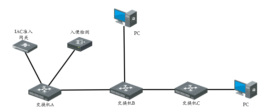

二层网络中间汇聚交换机的镜像应该采用什么方式
2025-10-14提问
  • 0收藏,1082浏览
二层网络中机房加了两台安全设备,要求将B、C两台交换机所有端口的流量都镜像回来,我看远程镜像只介绍了接入创建镜像组,中间交换机只放行远程镜像vlan,那如果按现在的需求中间的设备端口流量也需要镜像回来,采用什么方式最好
流量都过A的话,镜像a交换机就可以。要不然就要远程镜像了
