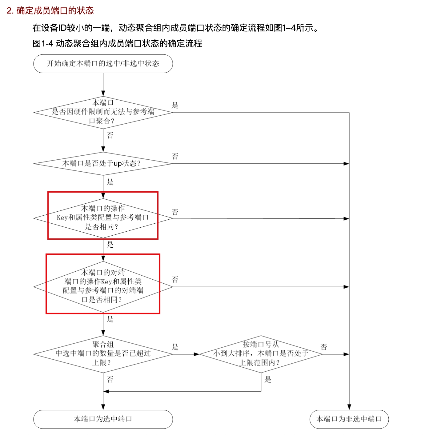

聚合参考端口,属性类配置包含什么哈
1.1.4  配置分类
根据对成员端口状态的影响不同,成员端口上的配置可以分为以下两类:属性类配置和协议类配置。
1. 属性类配置
属性类配置包含的配置内容如表1-1所示。在聚合组中,只有与对应聚合接口的属性类配置完全相同的成员端口才能够成为选中端口。
表1-1 属性类配置的内容

2. 协议类配置
协议类配置是相对于属性类配置而言的,包含的配置内容有MAC地址学习、生成树等。在聚合组中,即使某成员端口与对应聚合接口的协议配置存在不同,也不会影响该成员端口成为选中端口。
属性就是接口速率、双工模式等这些参数
