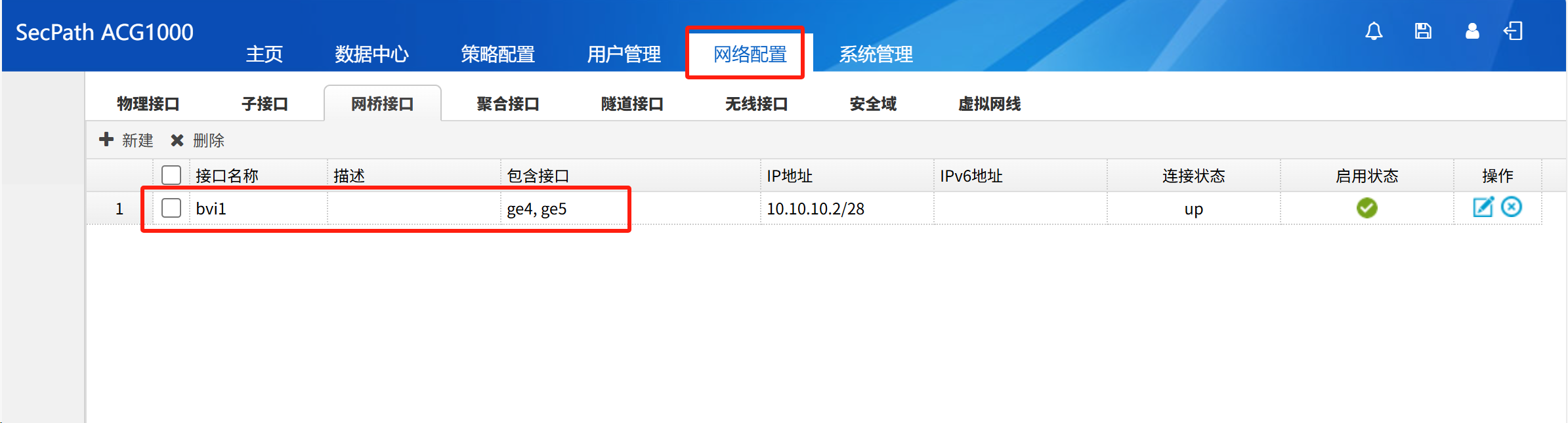

有没有配置案例教程
zhiliao_InQTmz 发表时间:2025-10-15
https://zhiliao.h3c.com/Theme/details/18258
西瓜果冻 发表时间:2025-10-15
透明部署,我这里就是4口接防火墙5口接核心
