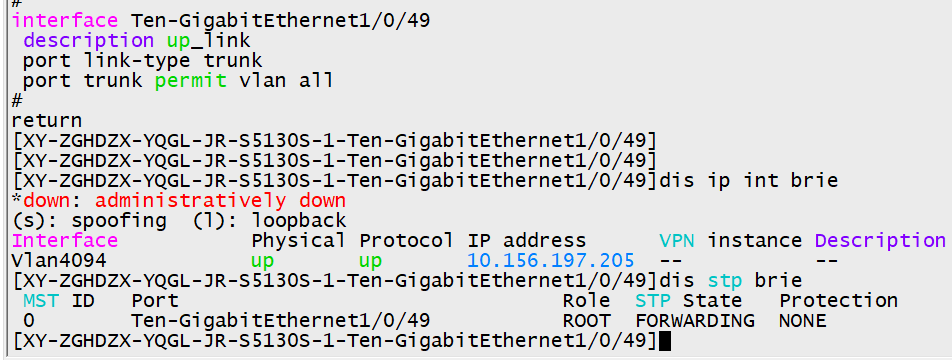

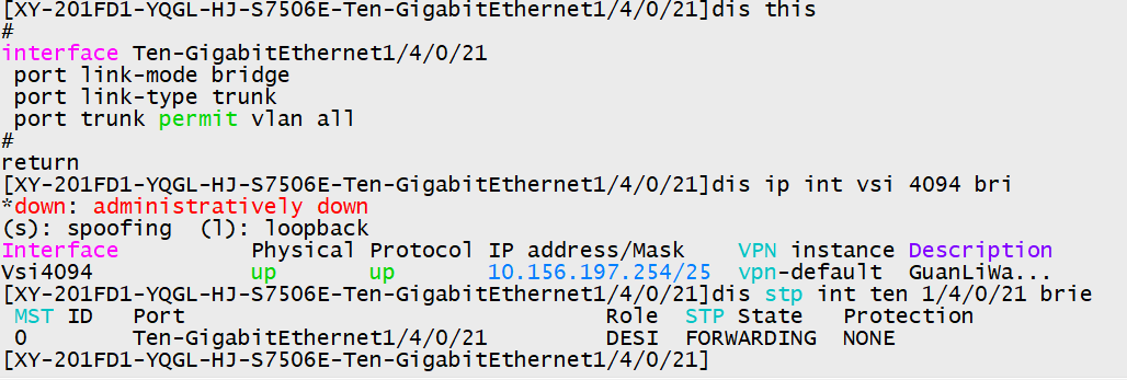

请教下,汇聚交换机带vpn实例ping接入交换机不通(-a源地址也试了不行),接口vlan全放通,stp转发状态正常。。其他接入都正常
另外,汇聚上看不到这台接入的ARP,可以看到LLDP信息
你的vsi 4094和vlanif 4094是一个意思吗?带tag吗
通了,汇聚下联口忘记配 service-instance 4094 encapsulation s-vid 4094 xconnect vsi vxlan4094这几个命令了。。好久没用都忘了
