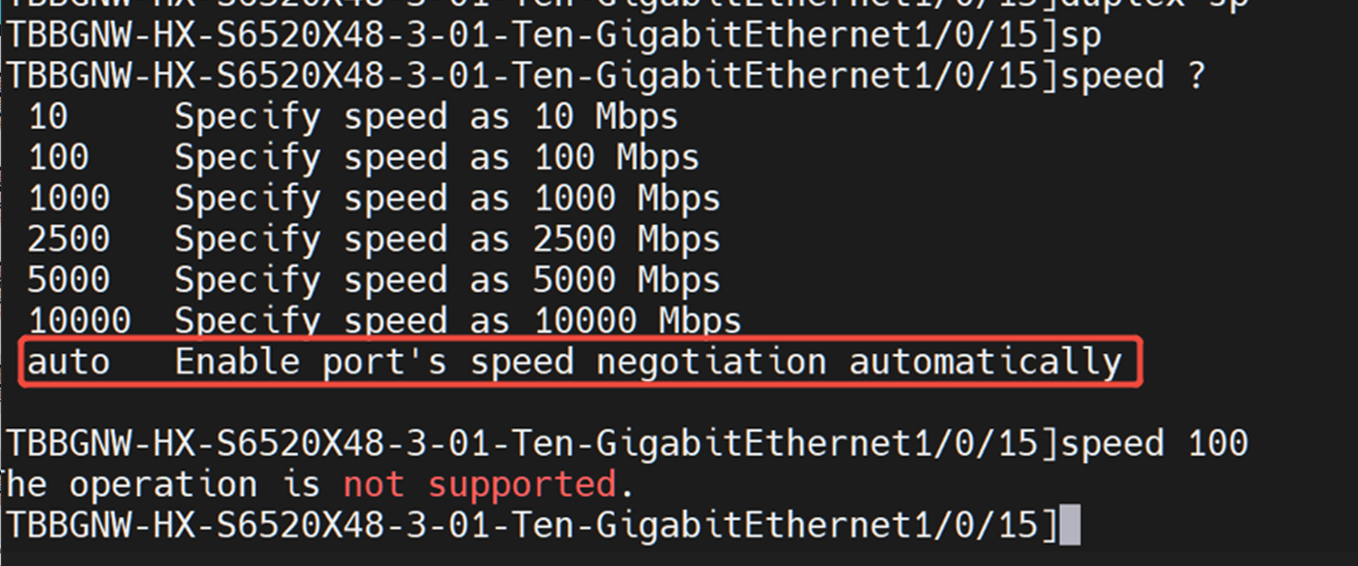

S3552P-LSAMLGP1T-SFP千兆电口模块-(100m,RJ45)的模块
对接对端是100兆的设备,想配置强制百兆 speed 100 但是提示 The operation is not supported.
但是配置自动协商也协商不起来,还有什么办法吗  需要换模块吗

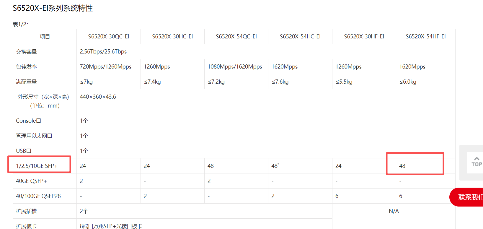

你这个机器的万兆光口只支持千兆,2500M,和万兆。协商不到100M
交换机啥型号?模块啥型号
有但是执行 speed 100 会报错The operation is not supported.
zhiliao_DTkhwT 发表时间:2025-10-15 更多>>
SFP-GE-T S6520X-54HF-EI
看图接口下有百兆吗
什么都不会的网络工程师 发表时间:2025-10-15
1
那这个是不是就不能对接100g的,因为自动协商也协商不起来
那就是不支持
提示不支持就是不支持
