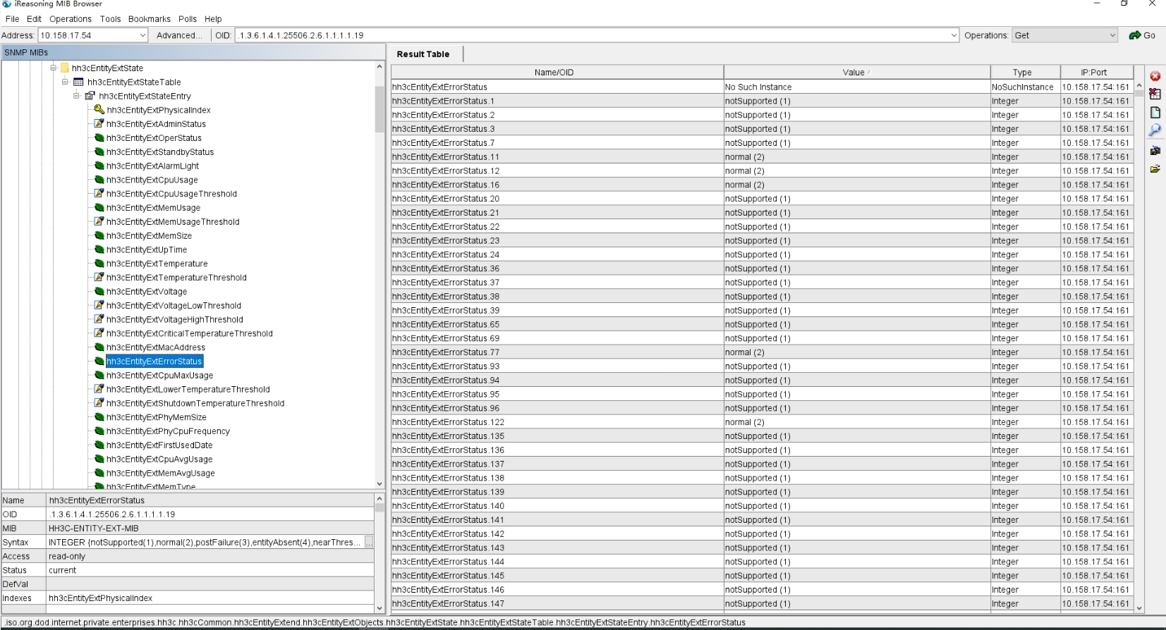

官网找了一个oid读风扇状态,但是索引号很多,不知道第几个是风扇电源状态

  1. ​​找到表的根OID:​​ 从您的图片1可以看到,hh3cEntityExtErrorStatus的 OID 是 1.3.6.1.4.1.25506.2.6.1.1.1.1.19。它是一个表的列对象。这个表的根OID通常是它的父级。可以尝试访问 1.3.6.1.4.1.25506.2.6.1.1.1.1。
  2. ​​在 MIB Browser 中遍历整个表:​​
    • 在 MIB Browser 的地址栏中,不要只输入 hh3cEntityExtErrorStatus,而是输入整个表的名称 hh3cEntityExtStateTable。
    • 或者,直接输入表的 OID:1.3.6.1.4.1.25506.2.6.1.1.1,然后执行 ​​Walk​​ 操作(而不仅仅是 Get)。Walk 操作会遍历该节点下的所有实例。

  • ​​寻找描述列:​​ 在 MIB 树中,与 hh3cEntityExtErrorStatus(索引号 .19) 同级的,很可能会有一个名为 hh3cEntityExtDescr(描述) 或类似名称的列对象。这个列的值就是该实体的文字描述,例如 "Fan 1", "Power Supply 1", "GigabitEthernet 1/0/1"等。
  • ​​操作流程:​​
    1. 在 MIB Browser 中对 hh3cEntityExtStateTable执行 ​​SNMP Walk​​。
    2. 在结果列表中,找到所有 hh3cEntityExtErrorStatus的实例及其对应的值。
    3. ​​同时​​,在结果列表中找到所有 hh3cEntityExtDescr的实例。​​请注意,它们的索引号是完全一致的。​​
    4. 将两者关联:索引号为 X的 hh3cEntityExtDescr描述了一个硬件,那么索引号同样为 X的 hh3cEntityExtErrorStatus就是这个硬件的状态。

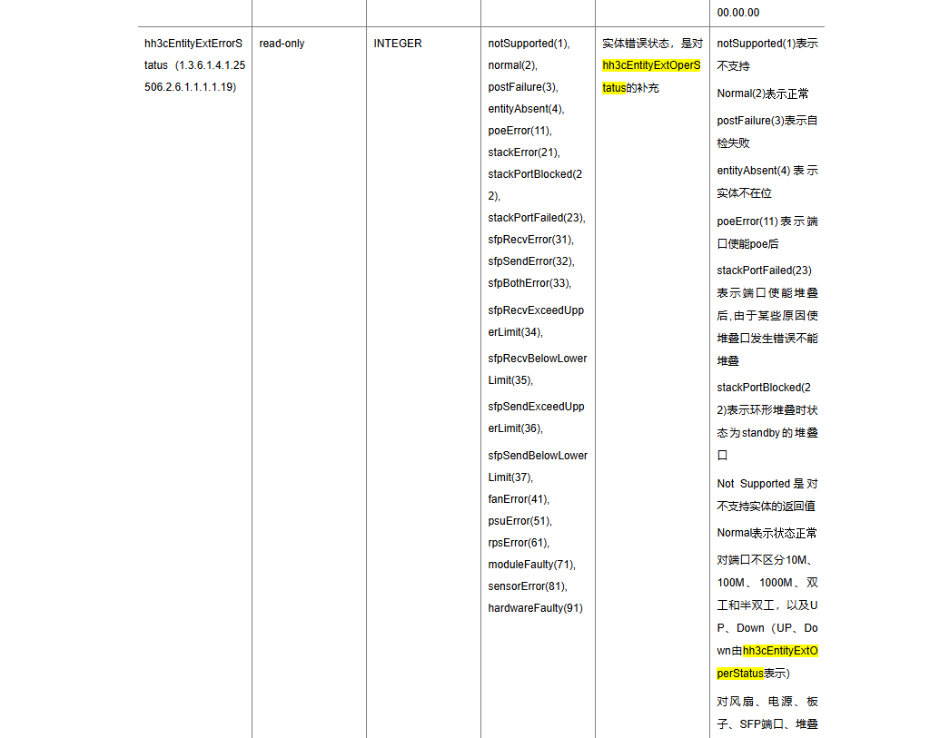

一旦您找到了描述为 "Fan"或 "PSU"的条目,就可以查看其 hh3cEntityExtErrorStatus的值。根据您上传的图片1,您已经知道了状态的含义:
  • ​​normal(2):​​ 状态正常。
  • ​​fanError(41):​​ 风扇错误。
  • ​​psuError(51):​​ 电源错误。
  • ​​hardwareFaulty(91):​​ 硬件故障。
​​示例:​​假设您 Walk 之后发现:
  • hh3cEntityExtDescr.11的值为 "PSU Slot 1"
  • hh3cEntityExtErrorStatus.11的值为 normal(2)
这表示位于槽位1的电源状态正常。
