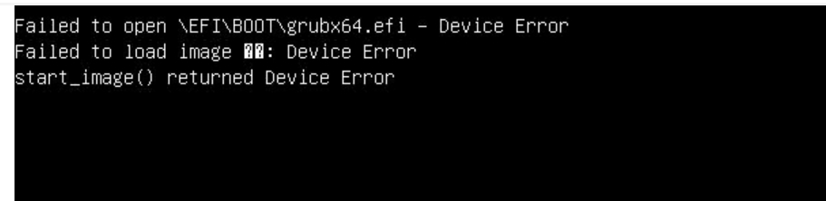

定制化服务器,同一台服务器,同一个镜像包,不同的电脑,有一台挂载镜像失败
2025-10-16提问
  • 0收藏,1528浏览
给服务器安装系统,用的NVME盘,在web界面挂载ISO镜像,启动项选择BIOS启动,重启后开始安装系统,但是会显示识别不到,碰到过很多次这种现象,换另一台笔记本挂载就能成功,其他设备和镜像包不变,步骤不变,只换笔记本,
请问大家有没有遇到过这个现象?哪位大佬知道是啥原因,或者其他地方需要改配置
禁用ipv6试试
这个报错是跟着网卡走的,也有IPV4的报错,截图里面没截到,我把网卡拔了报错就变了 Failed to open \EFI\B00T\grubx64.efi - Device Errfor Failed to load image Bå: Device Error start_image() returned Device Error
zhiliao_fIfL3O 发表时间:2025-10-17
上面的报错跟着网卡走,把网卡拔了变成这个报错了
