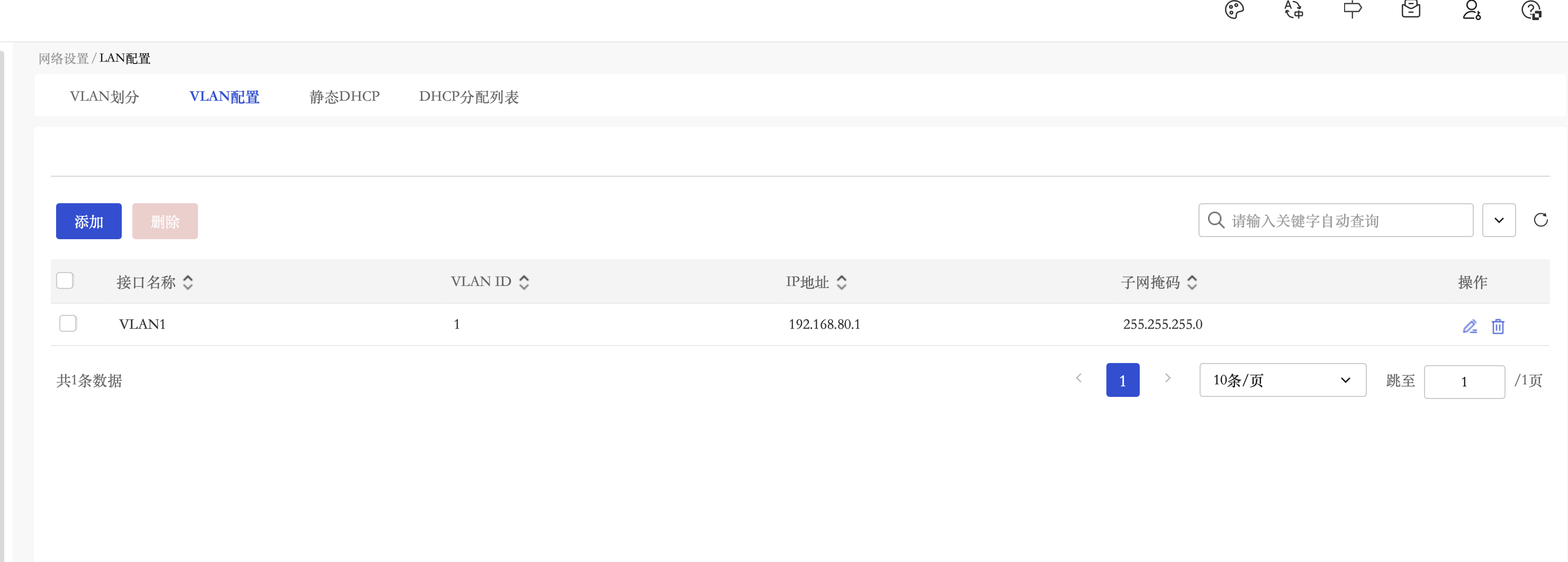

我现在是将H3C 5200 G3 X路由器作为单臂路由,ip地址:192.168.80.1/24,拨号上网。下面接的是思科的三层核心交换机,gi/1/0/1口为连接H3C路由口,IP为DHCP获取:192.168.80.100/24。核心交换机内划分了Vlan 10 ip:172.16.10.1/24 DHCP分配ip、Vlan20 172.16.20.1/24 DHCP分配ip、Vlan30 172.16.30.1/24 DHCP分配ip、Vlan40 172.16.40.1/24 DHCP分配ip,策略路由:0.0.0.0 0.0.0.0 192.168.80.1。

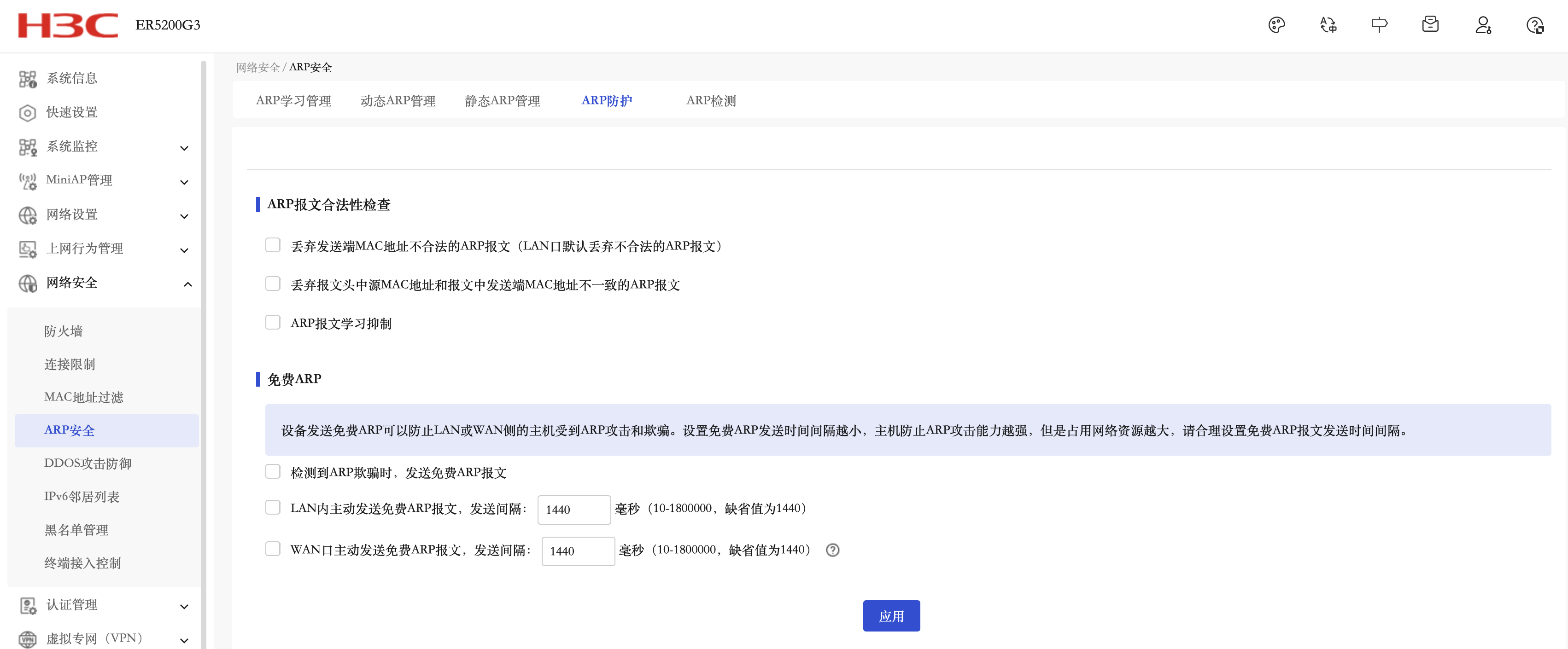

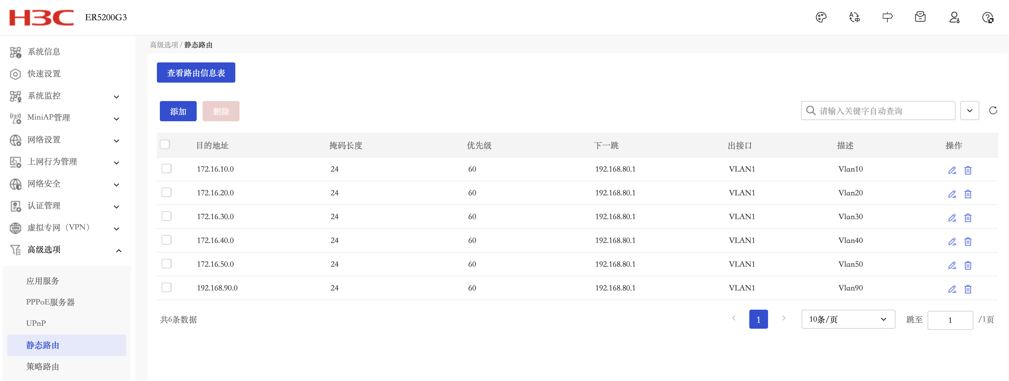

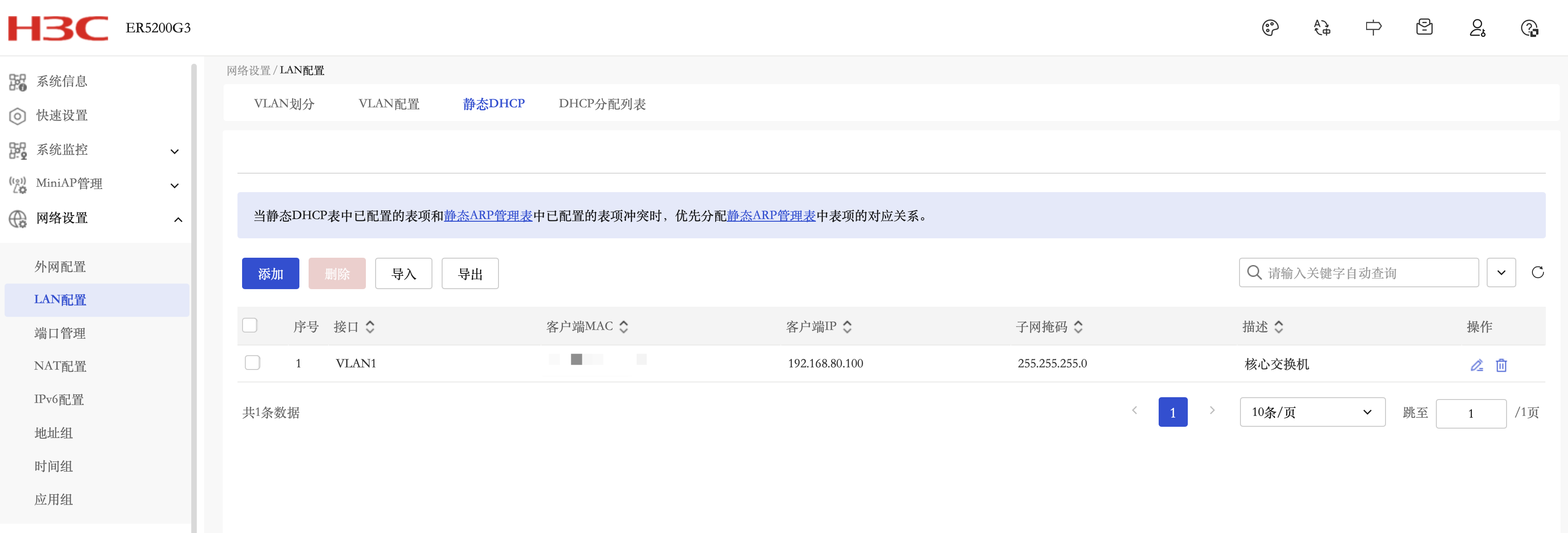

已在安全设置里面关闭了Arp防护,添加了Arp静态列表。同时在DHCP地址分配中也设置了思科三层交换机的静态地址分配。在静态路由表中目的地址也添加了Vlan10、Vlan20、Vlan30、Vlan40的网段,下一跳为路由器的Lan口ip 192.168.80.1

路由器下一跳地址指向和交换机同网段的互联地址192.168.80.100 不是指向本身的地址
直连路由器看下
zhiliao_bT3wGp 发表时间:2025-10-16 更多>>
我路由下一跳地址指向过192.168.80.100,但还是无法上网

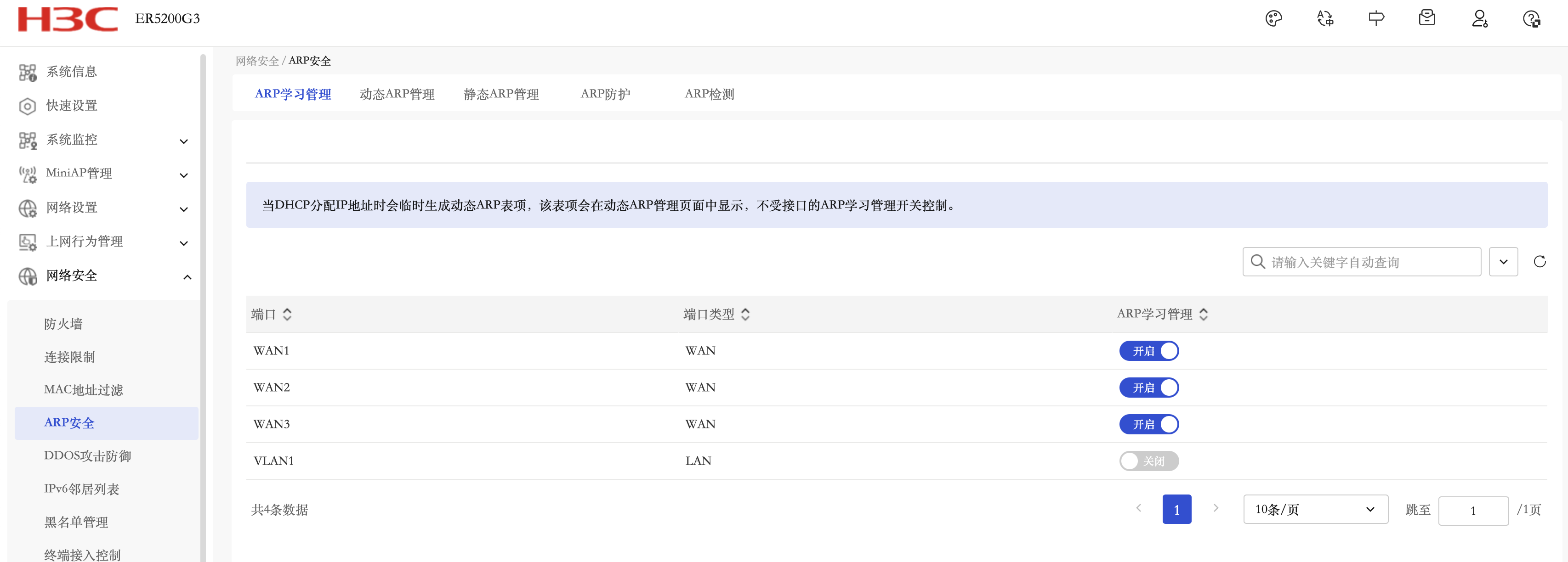

zhiliao_R63Xkg 发表时间:2025-10-17 更多>>
下一跳指向192.168.80.100,VLAN1 的APR学习管理开启
好的。我试试。感谢
