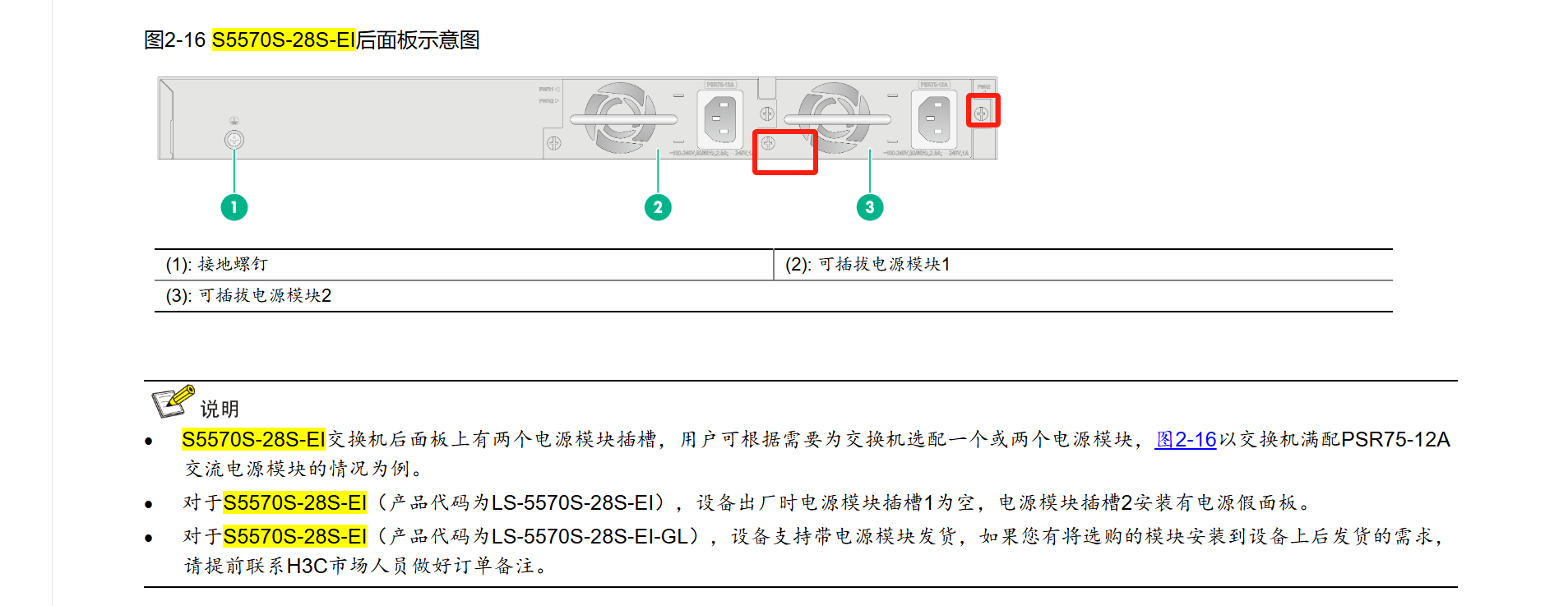

购买了s5570s-28s-EI,和s5570s-54-EI设备,现在接了一个电源,另一个怎么接入
交换机电源接入
螺丝拧掉,假面板取下来,把电源装进去,拧上螺丝就行
粉丝:45人 关注:3人
后面板标识 pwr1  pwr2  ;
直接接就可以,支持热插拔
