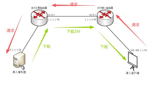

想从分行接入路由器出口限制,客户端下载流量为2M,这种场景应该怎么配置

端口整体限速你得用LR
qos lr
【命令】
qos lr { inbound | outbound } cir committed-information-rate
undo qos lr { outbound | inbound }
【视图】
二层以太网端口视图/端口组视图
【缺省级别】
2:系统级
【参数】
inbound:对端口接收的数据流进行限速。
outbound:对端口发送的数据流进行限速。
cir committed-information-rate:承诺信息速率。流量的平均速率,单位为kbps。千兆端口取值范围为16~1000000,且均必须为16的整数倍。
【描述】
qos lr命令用来限制物理端口的接收或者发送数据的速率。undo qos lr命令用来取消限制。
在二层以太网端口视图下执行该命令,则该配置只在当前端口生效;在端口组视图下执行该命令,则该配置将在端口组中的所有端口生效。
【举例】
# 限制端口Ethernet1/0/1发送报文的速率为640kbps。
<Sysname> system-view
[Sysname] interface Ethernet 1/0/1
[Sysname-Ethernet1/0/1] qos lr outbound cir 640
