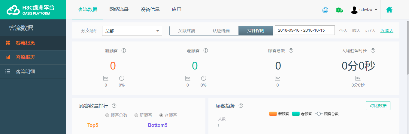

请问绿洲平台在
如图所示的地方,如何开启探针检测功能,请知道的提供下配置文档,另外探针检测功能具体是做什么用的,谢谢

什么是探针? 无线探针技术是通过监听支持802.11协议的设备发送的无线报文,实 现对无线网络环境的监控,快速发现并获取周围无线网络环境中存在 的无线设备,并获取设备的相关信息,生成相应的表项并直接发送到 指定服务器上。服务器可以根据探针的表项分析无线网络环境中的无 线设备数量、运动轨迹及关联关系。
探针开启命令: 单个AP下开启探针命令:
 [H3C]wlan ap 1
[H3C-wlan-ap-1-radio-1] client-proximity-sensor enable
探针开启设备上报AC命令:
[H3C] client-proximity-sensor report-ac enable 探针数据只有上报AC后才会上报绿洲
 然后你点击客流明细里面的探针数据 就有显示了
