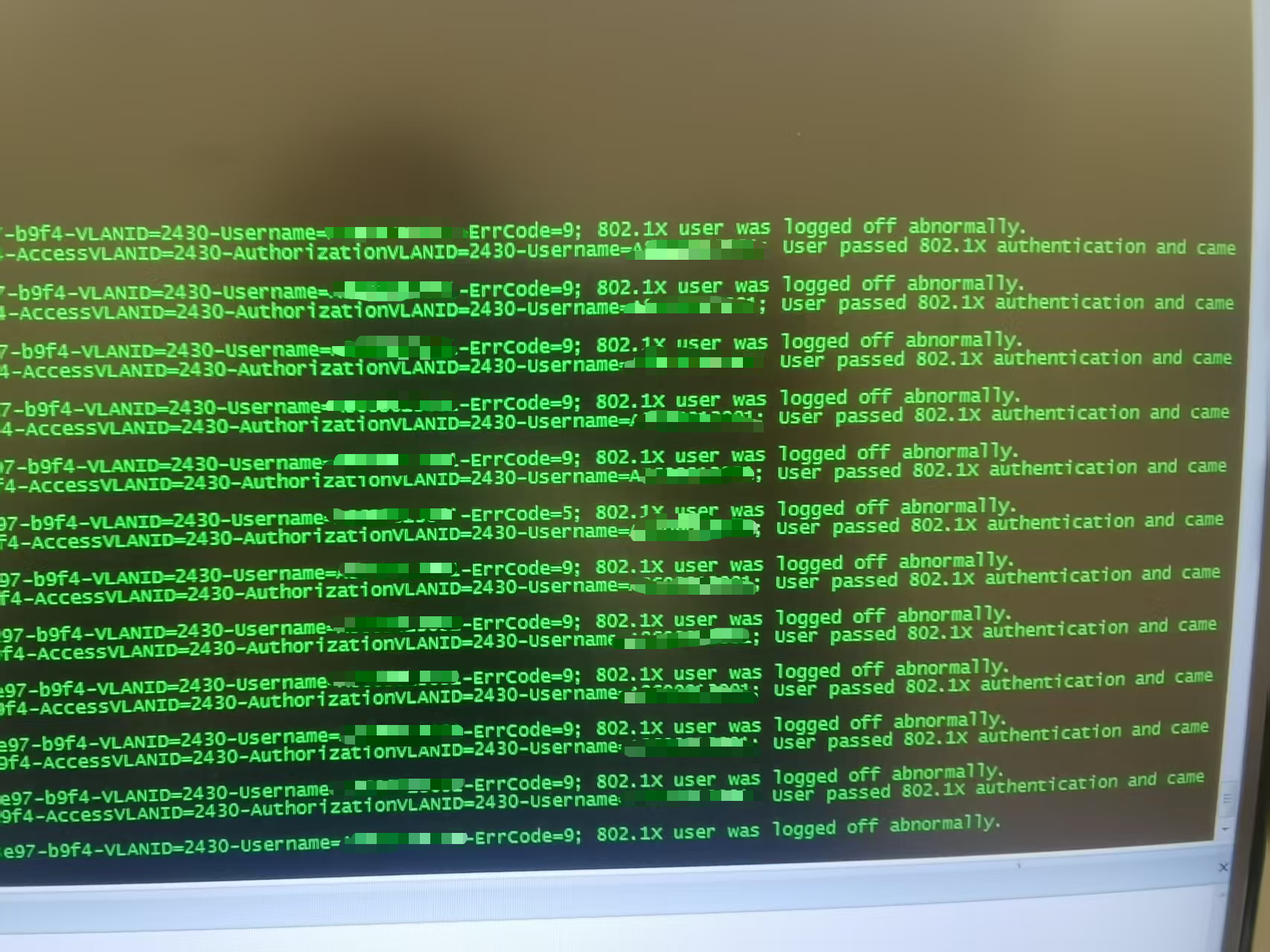

交换机开启了重认证,重认证时间是120秒,电脑是国产机,用户掉线问题,掉线后一般几秒钟后会自动上线,查看日志显示Errcode-9,没查到这个错误码是什么原因。如果重认证时间改为2小时的话,电脑直接无法自动上线,只能重启电脑才能认证成功,有没有大佬能帮忙解答一下。

 可以关闭在线用户握手功能试试
dot1x handshake
缺省情况下,在线用户握手功能处于开启状态。
好的,谢谢,我试试
