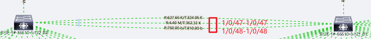

47和48是m-lag之间peer-link
这个日志意思是47口丢的吗,这个提示的dorp的是环路检测报文,但是47口都没有开起这个功能,在下面的15口开启的,
 PktType= VSI_LOOPBACK , Drop at Stage=7, StageCnt=17760600, TotalCnt=2576063419, Max Rate Interface=Ten-GigabitEthernet1/0/47

这种和网络规模以及带宽有关系
建议先搞清楚组网细节和规格参数吧
重点看下设备arp表项和流量情况吧
Xcheng 九段
粉丝:141人 关注:3人
摇人检查下组网详情吧
关配置就不对了
stp和环路检测冲突了
