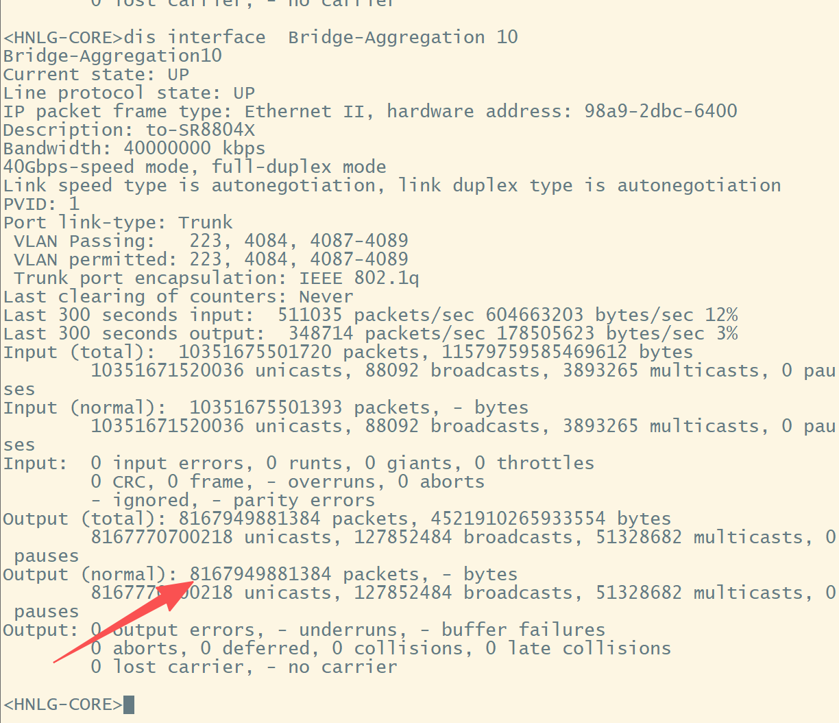

我现在是要搞一个聚合安装设备,厂家问输出流量是多少我该看哪一个

Xcheng 九段
粉丝:141人 关注:3人
红色部分忽略就行了。
这个是累计值,和当前流量没多大关系

看这就可以:

回复浩:
这个就可以

回复zhiliao_sEUyB:
这个300秒的输出是178505623字节,换算成GB是0.1G
浩 发表时间:2025-10-24
看一整天的输出流量怎么算
浩 发表时间:2025-10-24
这个要上网管平台,通过网管平台看 交换机上看不了

您好,只要没错误包就正常的

粉丝:45人 关注:3人
1.查看接口进方向的使用率:dis counter rate inbound interface
2.查看接口出方向的使用率:dis counter rate outbound interface
3.查看接口历史使用率:dis int | inc rate
4.查看接口历史使用率及出入方向的字节:dis int | inc sec
5.dis interface link-info
粉丝:45人 关注:1人
你看的这个是历史总流量之和,没什么参考价值的,看目前接口流量,聚合口看不到要看物理接口
