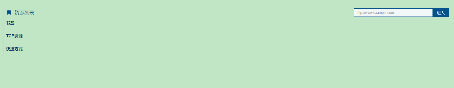

h3c secpath f100-c-a1,设置sslvpn ip接入,页面登录后不显示启动ip客户端应用程序,

之前是按照官方视频教程弄得,应该是配置没错,不过好像找到问题了,用inode登录时,服务器后面忘加端口号了😂。不过网页登录不显示启动应用的问题还是存在
