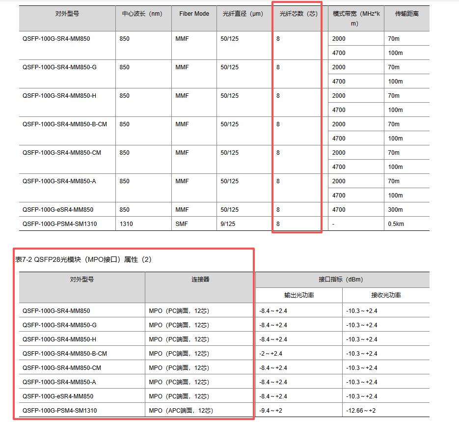

大佬们,QSFP28百G多模块,我看官网参数意思是MPO口是用8芯或12芯都可以吗,推荐用几芯的呢

您好,根据连接器确认芯数的,使用不同的连接器,芯数不一样
军刺 六段
粉丝:3人 关注:0人
QSFP28 百 G 多模模块的 MPO 口通常 8 芯和 12 芯都可以使用。
对于 100GBASE-SR4 标准的 QSFP28 光模块,其采用 4 发 4 收的模式,实际只需要 8 根光纤即可实现数据传输。但业界常用 MPO-12 连接器,因为 MPO-12 是全球公认的多模和单模应用的标准接口,且 TIA/EIA-568A 光纤颜色编码标准是针对 12 芯光缆而制定的。使用 12 芯 MPO 光纤跳线,虽然其中有 4 根光纤会暂时空置,可能会增加一些布线成本,但 12 芯光纤的使用更加灵活,在数据中心升级时,MPO-12 主干光缆无需变动,只需要将设备端双芯 LC 光纤跳线更换为 MPO-12 光纤跳线或 MPO-8 光纤跳线即可。
综上所述,如果从兼容性和未来升级的角度考虑,推荐使用 12 芯的 MPO 连接器。
粉丝:4人 关注:3人
看你模块需要协商的速率,4芯一个通道 ,如果是40G模块 ,那4芯就行,如果100G那8芯就可以。
粉丝:44人 关注:1人
QSFP28 100G SR4/eSR4 光模块采用MPO接口,支持使用8芯或12芯光纤跳线,两者均可兼容。模块内部仅使用8根光纤(4发4收),不使用中间4芯。
- **8芯MPO跳线**(即MPO-8):专用于QSFP28 SR4模块,节省纤芯资源,推荐在新建或优化布线系统中使用,可提高光纤利用率、降低布线复杂度。
- **12芯MPO跳线**(即MPO-12):兼容性更广,常用于已有布线系统或与并行光纤架构匹配,虽有4芯闲置但仍可正常工作。
**结论**:8芯和12芯均可使用,**推荐优先选用8芯MPO跳线**,以节约光纤资源并提升布线效率。若现有布线为12芯系统,也可继续使用,无需更换。
