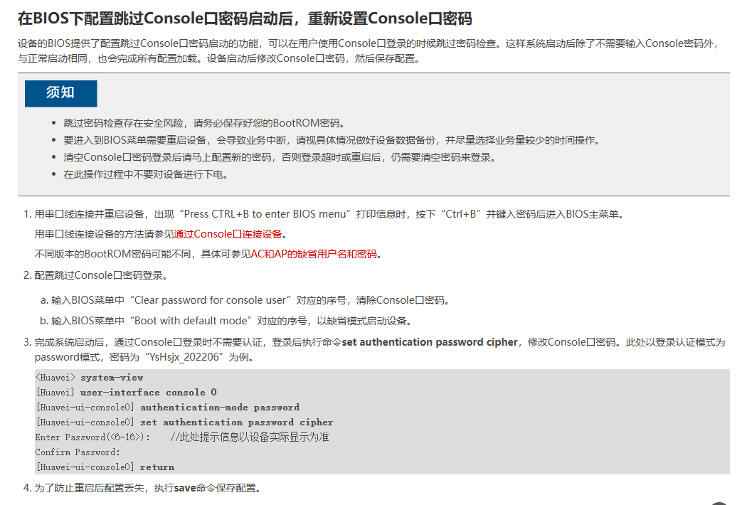

AR3260 console口密码忘了,如何重置?
您好,这是华为的路由器,建议咨询华为工程师,h3c参考
01-设备Console登录密码忘记处理方法-新华三集团-H3C
