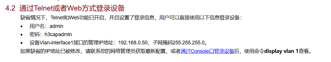

zhiliao_sl3FXK 知了小白
瘦模式 但是AC和接线都不行
粉丝:4人 关注:0人
试一下这个呢
