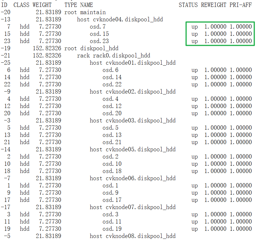

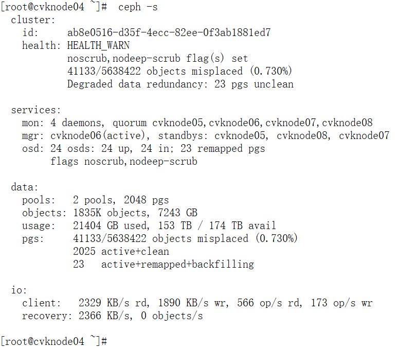

局点共8个节点,UIS版本E0802P01,现在需要缩容剔除1个节点出来,目前按照官网扩容缩容手册指导,删除主机任务,发现存储节点已经100%,但是删除主机进度卡在99%,后台ceph -s查看状态为HEALTH_WARN,pgs状态百分比缓慢降低,osd状态仍然up。

1、按照官网缩容主机流程指导手册操作即可。
2、删除管理平台删除主机进度卡在99%,是因为本局点需要被踢出集群的node硬盘空间较大(21T),当PGS的百分比状态降到0%后(具体等待时间因节点硬盘空间而定),该主机节点会自动被平台集群剔除,完成删除主机节点操作。

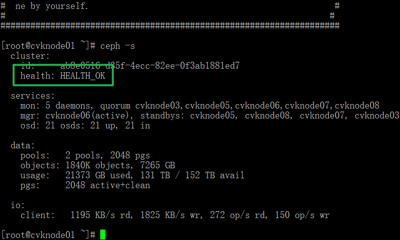

3、删除完了后,登录到被剔除的节点ceph -s就显示无存储集群了。
4、登录到正常的其他节点,ceph -s检查UIS存储集群状态为health_ok即可。
5、判断剔除主机过程是否为卡起状态,可以通过ceph -w | grep bakcfill查看是否存在删除任务,是否仍然在做数据平衡(回填)操作(实时回显数据平衡任务)。
