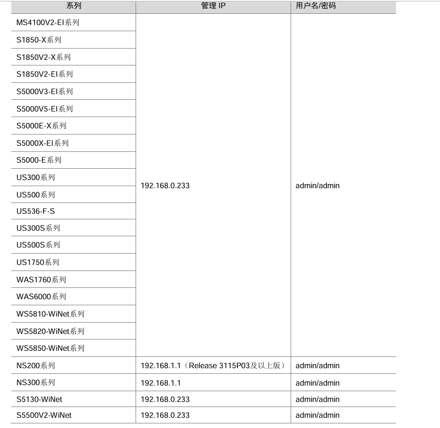

H3C S5130 系列交换机默认没有配置 IP 地址,它作为二层交换机出厂时,所有端口均属于默认 VLAN 1,但 VLAN 1 接口(管理接口)未分配 IP,无法直接通过 IP 登录 Web 或 Telnet 管理。
1. 首次配置管理 IP 的方法
若需通过 IP 管理交换机,需先手动配置 VLAN 1 接口的 IP(管理 IP),步骤如下:
(1)通过 Console 口登录(首次必用)
  • 用 Console 线连接交换机 Console 口与电脑,通过终端软件(如 SecureCRT、Putty)设置参数:波特率 9600、数据位 8、停止位 1、无校验、无流控,登录设备(默认用户名 / 密码:admin/Admin@123,部分旧版本为h3c/h3c)。
(2)配置管理 IP(以 VLAN 1 为例)
# 进入系统视图
<H3C> system-view # 进入VLAN 1接口(默认管理VLAN) [H3C] interface Vlan-interface 1 # 配置IP地址和子网掩码(示例:192.168.0.1/24,可自定义) [H3C-Vlan-interface1] ip address 192.168.0.1 255.255.255.0 # 退出并保存配置 [H3C-Vlan-interface1] quit [H3C] save
配置完成后,即可用该 IP(如 192.168.0.1)登录 Web 管理界面或通过 Telnet/SSH 远程管理。

没有默认地址
console 自行配置的
192.168.0.233
一般是这样,有些默认没有,需要console初始化
您好,默认没有,需要手动配置

你好没有默认地址的
