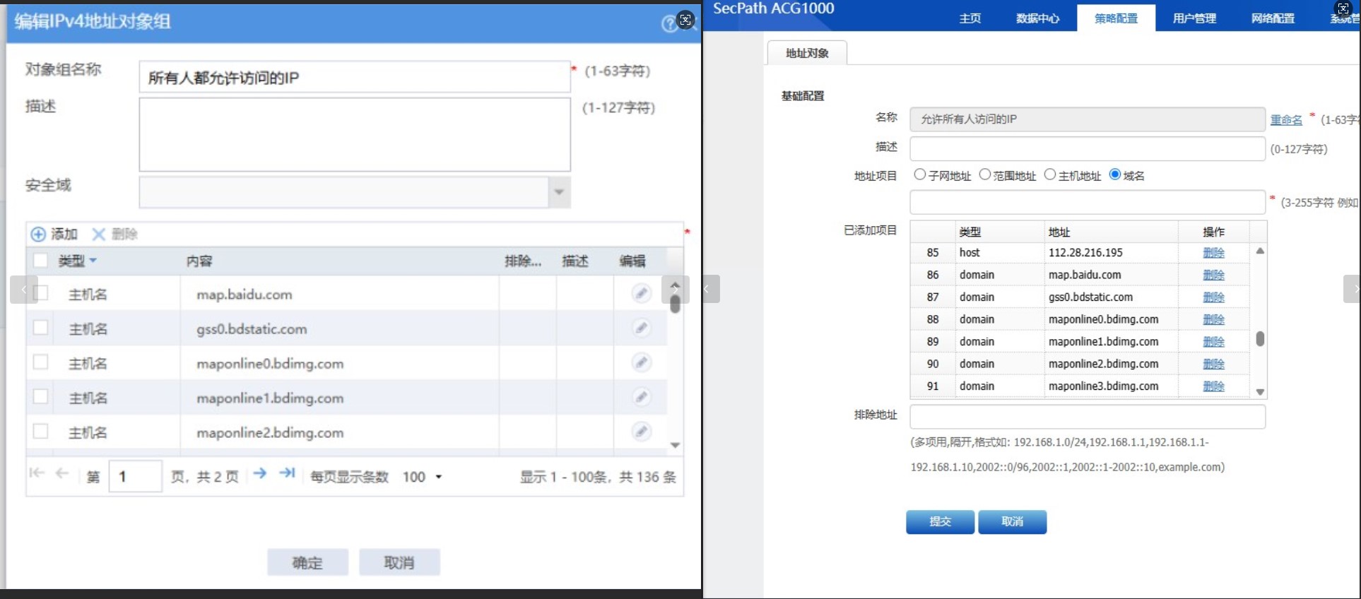

在F1000的 地址对象  中添加“主机名” 做过滤策略,不起效果(这个地址对象组中添加的IP地址是正常起效的)。 相同的的地址添加到另一台ACG1000中是起效的。 ACG中叫“域名”。所以“主机名” 和“域名” 是有区别? F1000我想要它可以匹配 百度地图 应该怎么做?

DNS配到防火墙上确实可以了,感谢。 但ACG也没做DNS代理它就可以,所以ACG是自己分析了DNS服务器回的包?
