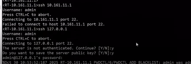

ssh设备本身的ip失败
2025-10-30提问
  • 0收藏,1908浏览
ssh设备本身的ip不行,ssh127.0.0.1可以

这种情况通常是因为设备的 SSH 服务仅监听了本地回环地址(127.0.0.1),而未监听设备本身的 IP 地址导致的。以下是具体的解决步骤:
1. 检查 SSH 服务的监听地址
在设备的命令行界面执行以下命令,查看 SSH 服务的监听配置:
display ssh server status
如果输出中显示SSH server listening address: 127.0.0.1,说明 SSH 服务仅对本地回环地址开放,需要修改为监听所有接口或指定的设备 IP。
2. 配置 SSH 服务监听所有接口
执行以下命令,让 SSH 服务监听设备的所有三层接口:
ssh server source all-interface
该命令会使 SSH 服务在设备的所有 IP 地址上监听连接请求,包括设备本身的管理 IP。
3. 验证配置
再次执行display ssh server status,确认监听地址已包含设备的实际 IP。然后尝试通过设备的 IP 地址进行 SSH 连接,如:
ssh admin@10.161.11.1
此时应该可以正常建立连接。
补充排查(若仍有问题)
  • 检查 ACL 限制:确认是否有 ACL 规则阻止了对设备 IP 的 SSH 访问,可执行display acl all查看。
  • 接口状态:确保设备的管理接口(配置了 10.161.11.1 的接口)处于up状态,执行display ip interface brief验证。
  • VTY 线路配置:进入user-interface vty 0 4视图,确认protocol inbound ssh已配置,允许 SSH 协议接入。
通过以上步骤,即可解决 “SSH 设备本身 IP 无法连接,仅 127.0.0.1 可连” 的问题。

本身就是用127.0.0.1的
是的,SSH连接设备本身的公网或局域网IP可能存在安全策略限制或端口未开放,因此无法直接通过IP访问。但SSH登录127.0.0.1(本地回环地址)在本地系统内部是允许的,只要root权限和SSH服务配置支持即可。这属于本地安全访问方式,不影响正常使用。建议关闭设备SSH对外服务以提升安全性。
权限没配好吧,用127.0.0.1 试一下
SSH的配置方便发出来吗?
您好,通过 display ssh server status 确认监听地址,若仅为127.0.0.1, 改为监听所有地址,同时检查接口状态、路由和 ACL 限制。操作后保存配置并测试连接即可。
粉丝:4人 关注:1人
配置没问题,连接成功了,第一个选yes,完了选择no就出来让你输入密码的界面了
接口IP 都up了吗
