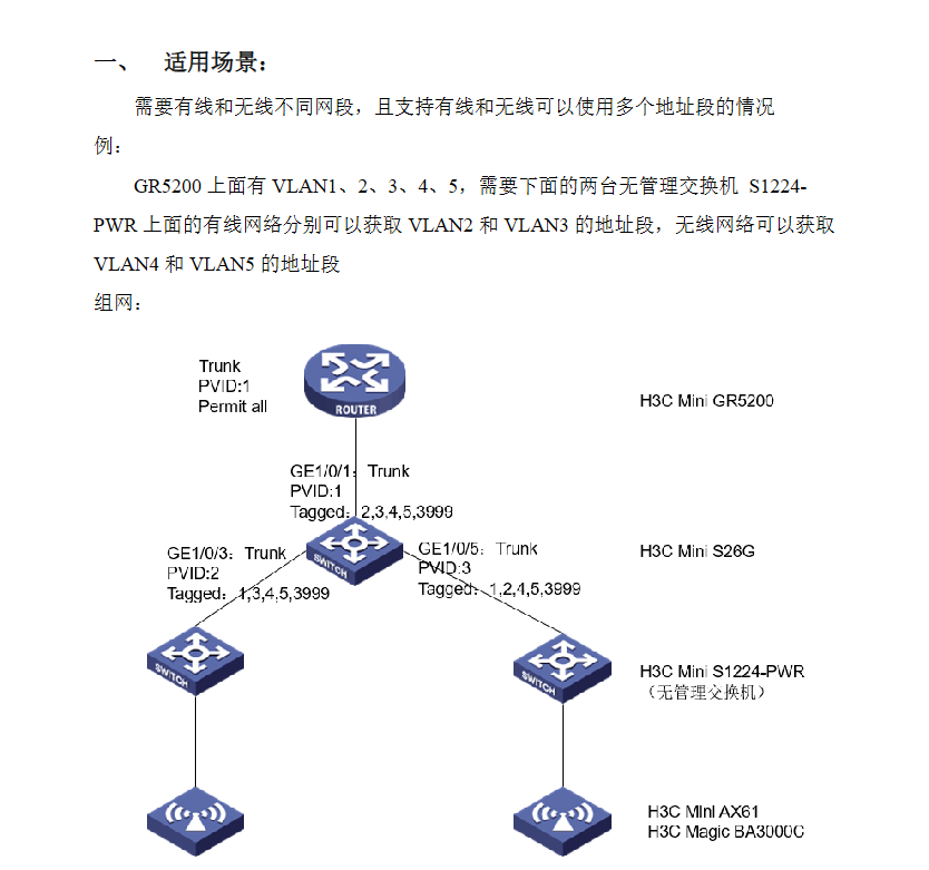

配置不完整,参考这个案例,可以对mini系列ap进行管理
如何通过 VLAN3999 管理 AP
