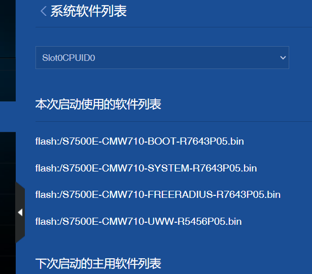

软件版本是S7500E-CMW710-BOOT-R7643P05
