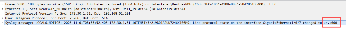

当前遇到的问题是:为了长期保留交换机的日志信息,所以配置了一台日志服务器,使用的日志软件为Kiwi Syslog Server 9.5。该软件默认的保存日志信息方式为文本文件,为了以后日志信息方便查询,故配置了日志软件将交换机日志信息转存至SQL Server 2012,但是配置完成后发现使用软件生成的测试日志信息可以被正常查询到,但是交换机发送的日志信息却查询不到。
后使用SQL Server Profiler分析得知,是因为日志软件发送过来的信息格式不正确导致。最后又通过Wireshark抓包交换机发送的日志信息得知,是因为交换机的发送的日志信息尾部均带有“\000”这样的标记。(随后也测试了华为的路由器,发现一切正常,日志信息可以正常被SQL Server 2012记录)。
想问问各位,有没有碰到过类似的问题,有没有什么解决的方法?

补充:
SQL Server Profiler中接收到的语句为下图,可以看出是缺少了最后的引号和括号。
Wireshark中捕获到的数据包具体信息为:
    从这些信息看就是因为华三交换机发过来的SYSLOG信息尾部携带了“\000”这个标记,造成了日志服务器软件处理后缺少了SQL语句中最后的引号和括号。
    哪位大佬帮忙看看,我分析的对不对?
