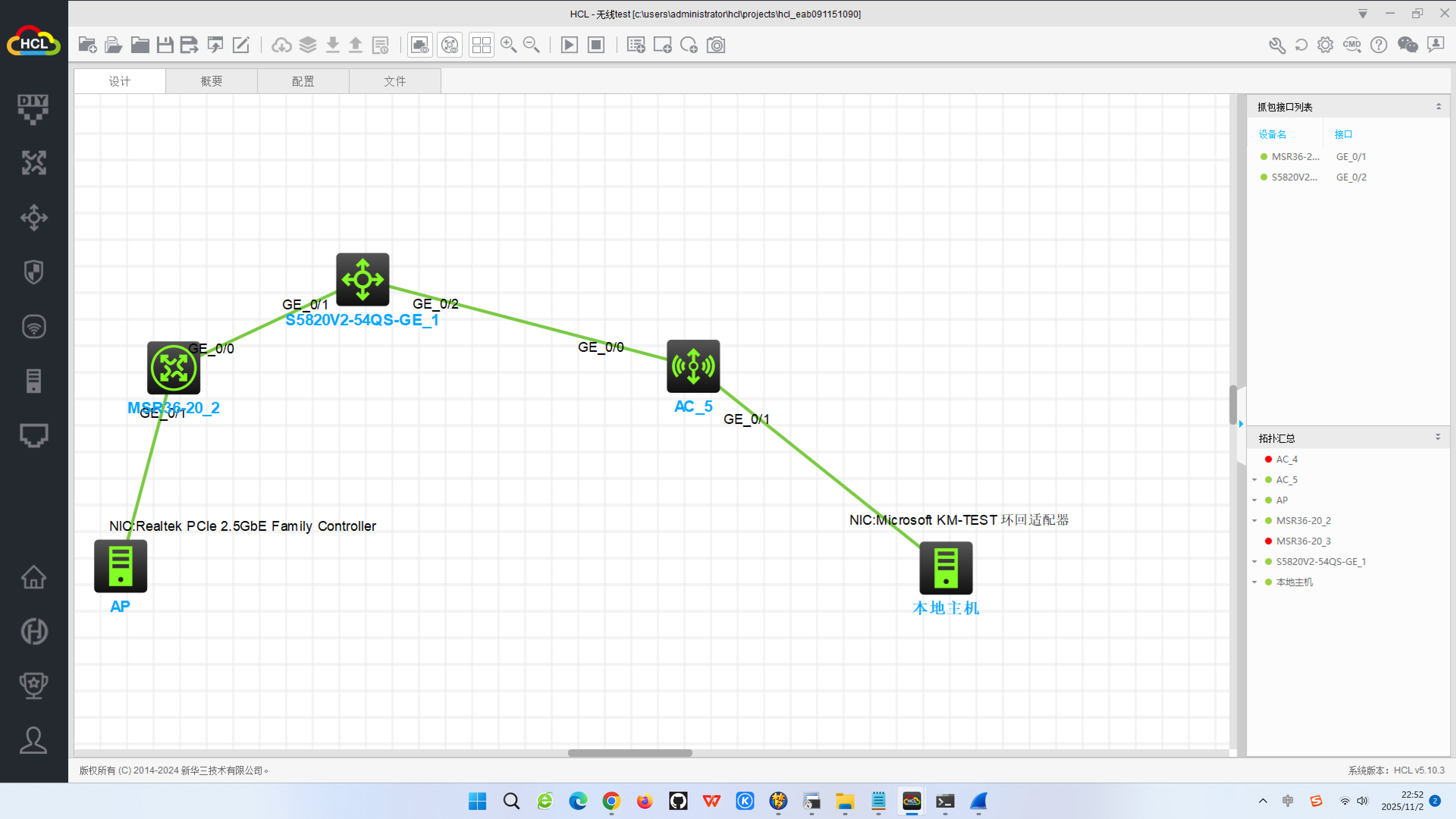

ac的端口上配置了ipsecvpn,wifi连接报文未被封装

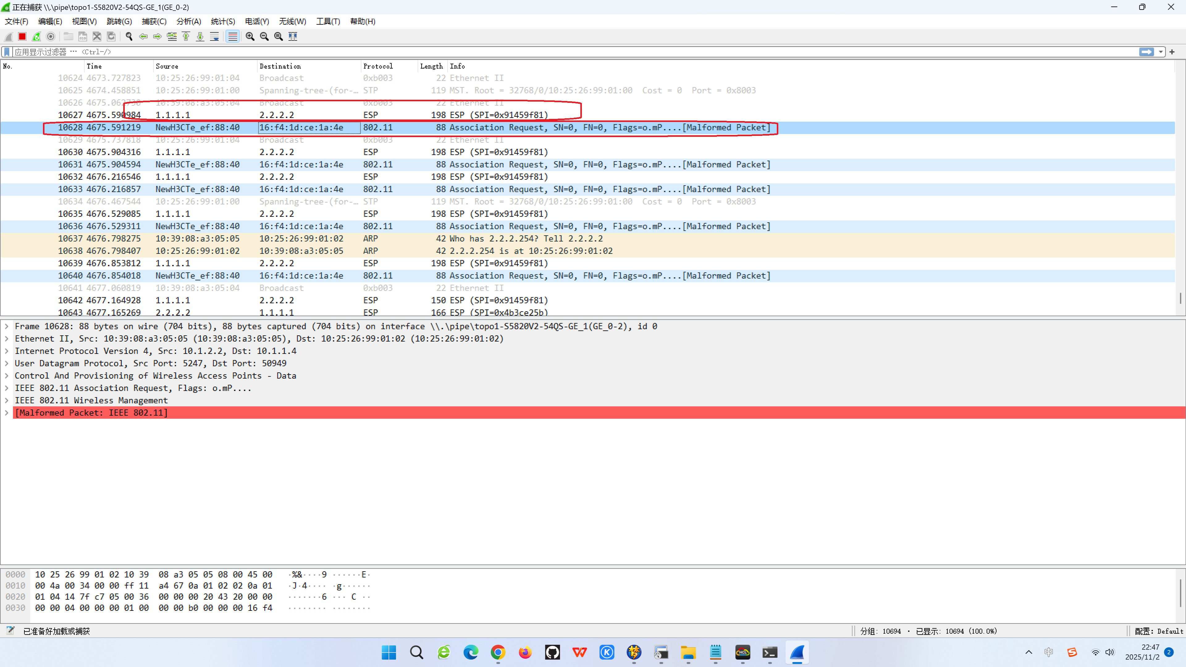

在ac的g1/0/0口配置路由口,并配置ipsecvpn,其ap上线及心跳的报文正常,唯独客户端连接产生的报文从路由到ac正常,但从ac到路由就有问题。ac内网口配置在换回口上,他跟对端的内网组vpn专网。

注意两点 第一点内网口可以选择在其他的三层口或二层口上  且在外网口使用acl 排除感兴趣流网段 。
第二点  模拟器有的时候可能会存在小问题 建议用最新版

这个情况在实际环境中也有,所以拿模拟器检查原因,如果加路由就没事,拿ac做ipsec就有问题。
