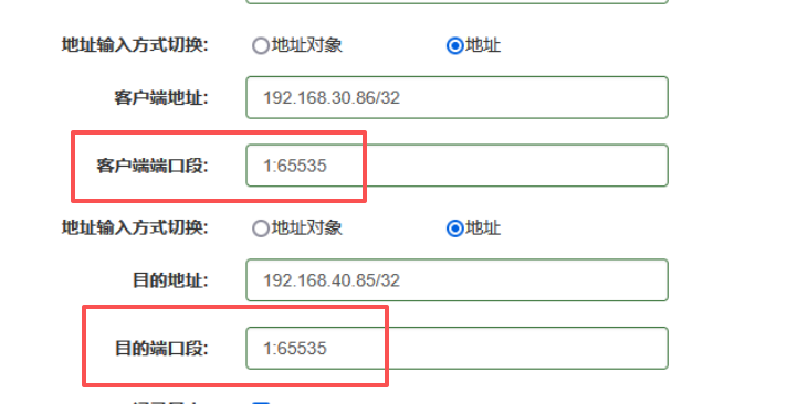

我配置外端时选定了监听端口段,用的是OPC协议配置的是1-65535 这个协议所有的端口,为啥老是提示格式不对啊
哪里配置的 和 报错发一下
这样配置:
1:65535

配置端口段时,需注意以下限制条件:
1. **端口段格式**:应使用“起始端口-结束端口”格式,如“1-65535”,不可直接输入“1-65535”以外的非法字符或范围。
2. **分隔符限制**:多个端口段之间仅允许使用英文逗号(,)或冒号(:)分隔,且总段数**不得超过15段**。
3. **参数长度**:整个端口段字符串长度**不得超过128个字符**。
4. **协议适配性**:OPC协议通常使用135、139、445等特定端口,并不建议开放全端口(1-65535),且网闸对高风险端口(如含22、80等)会默认限制,需人工关闭明文协议相关端口。
您配置“1-65535”被提示格式错误,可能是因系统将全端口范围解析为超出允许的段数或长度限制,或与安全策略冲突。
**建议**:
- 避免配置全端口段,按实际OPC通信端口(如135, 139, 445)精确配置。
- 若必须使用范围,请拆分为若干合法区间(如1-1024,1025-2048,...),确保总段数≤15,总长度≤128字符。
- 检查并关闭Telnet、HTTP等明文协议端口,遵循安全规范。
请调整后重试。

新华三网闸 GAP2000-E20 配置 OPC 协议端口段时,使用 "1-65535" 格式提示错误,主要原因有格式表示法不匹配、OPC 协议特殊性限制以及网闸配置的特殊要求。下面我将详细分析问题原因并提供解决方案。
一、问题原因分析
1. 格式表示法不匹配
网闸配置界面可能不支持简单的 "1-65535" 表示法,而是要求特定的格式:
  • 端口范围分隔符错误:可能需要使用 ":" 而不是 "-"
  • 缺少协议标识:可能需要指定端口类型,如 "tcp/1-65535"
  • 不支持连续全端口范围:某些设备对端口范围有长度限制,不允许配置这么大的范围
2. OPC 协议的特殊性
OPC 协议(尤其是 OPC DA)使用动态端口机制,这与普通固定端口协议不同:
  • OPC 需要TCP 135 端口(DCOM 服务端口)和动态分配的端口范围(通常为 49152-65535)
  • 传统防火墙和网闸难以处理这种动态端口分配,通常需要特殊配置
  • 一些网闸产品对 OPC 协议有专门的配置模式,不支持简单的全端口开放
3. 网闸配置的特殊要求
GAP2000-E20 可能对端口段配置有特殊限制:
  • 端口段长度限制:配置界面可能限制端口段的位数或数量,如 " 以,:分隔的段数不能超过 15 位 "
  • 协议特定限制:OPC 协议可能被限制只能配置特定端口,而不是全端口范围
  • 安全策略限制:为了安全考虑,网闸可能不允许配置如此大的端口范围
二、解决方案
1. 正确的端口范围表示方法
尝试以下几种可能的正确格式:
格式示例说明
1:65535使用冒号 ":" 作为分隔符(某些华为 / 新华三设备采用此格式)
1-65535/tcp明确指定协议类型(适用于支持协议标识的设备)
all部分设备支持 "all" 关键字表示所有端口
0/0某些防火墙产品使用 "0/0" 表示全部端口范围
