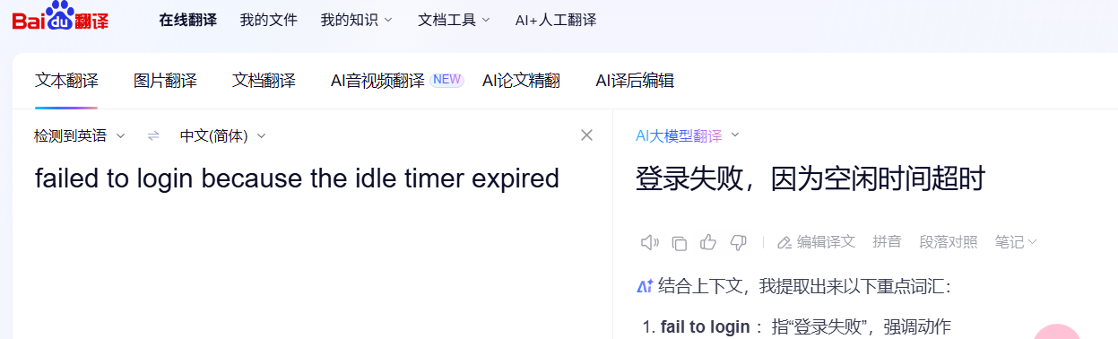

登录时提示 “failed to login because the idle timer expired”(因为空闲计时器过期而登录失败),通常是由于登录过程中停留时间过长,系统出于于安全机制自动终止了登录会话。解决方法如下:
1. 重新尝试登录
  • 直接关闭当前登录窗口或页面,重新启动登录流程(例如重新打开登录界面、
    重新连接设备),在提示的有效时间内完成账号、密码输入并提交,避免中途长时
    间停顿。
