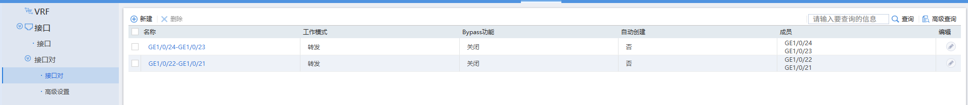

防火墙透明部署串联在核心交换机和出口路由器之间,核心交换机和路由器之间要做链路聚合,防火墙接口要怎么配置,做两组接口对就好了吗
可以用这个功能吗
是的
防火墙分别聚合对接路由器和交换机就行
先做聚合,再把聚合口加接口对,应该是这样的逻辑

防火墙可以不做聚合,用接口对的功能吗

分别和防火墙做聚合
防火墙可以不做聚合,用接口对的功能吗

防火墙透明部署串联在核心交换机和出口路由器之间,且核心交换机与路由器之间已做链路聚合时,为保证链路聚合正常协商并实现冗余可靠性,防火墙的对应接口需配置为**聚合接口(Link Aggregation Group, LAG)**,并以**透明模式**工作。
具体配置建议如下:
1. **在防火墙上创建两个聚合接口(LAG)**:
- 一端连接核心交换机,配置为一个聚合组(如LAG1);
- 另一端连接出口路由器,配置为另一个聚合组(如LAG2);
- 每个聚合组可包含两个或多个物理接口,工作在静态或LACP模式,需与对端交换机/路由器的聚合模式一致。
2. **接口工作模式**:
- 防火墙接口配置为**二层透明模式**,不配置IP地址;
- 所有接口默认属于同一安全域或按策略需求划分VLAN。
3. **链路聚合匹配要求**:
- 防火墙、核心交换机、出口路由器三者之间的聚合模式(如LACP或静态)、聚合组ID、成员端口配置需保持一致;
- 建议两端设备均启用LACP以实现动态故障切换。
4. **高可靠性保障**:
- 当某条成员链路故障时,聚合链路自动切换,业务流量仍可通过剩余链路转发,防火墙透明转发不影响上层应用。
结论:**不是简单做两组接口对即可,必须在防火墙上配置链路聚合(LAG),并确保与交换机、路由器的聚合配置匹配,才能支持链路聚合的正常运行和故障切换。**
