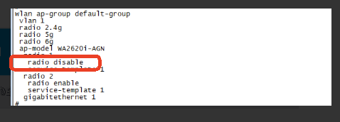

wx3024h,ap上线了但是没信号,配置没啥问题,但是web有提示ap认证没通过
2025-11-04提问
  • 0收藏,1065浏览
ap没信号,但是上线了。配置没啥问题
粉丝:39人 关注:5人

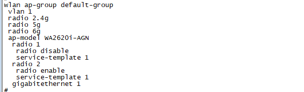

看命令行的配置,AP的Radio 1下是radio disable,说明5 GHz频谱射频关闭了,需要开启了,通过配置:radio enable
另外看下服务模板1是否使能了。
AP闪红灯应该是AP还没有在AC上线,没上线的AP也不会有信号。

使能了 ,也开启了还是没信号,ap还闪红灯

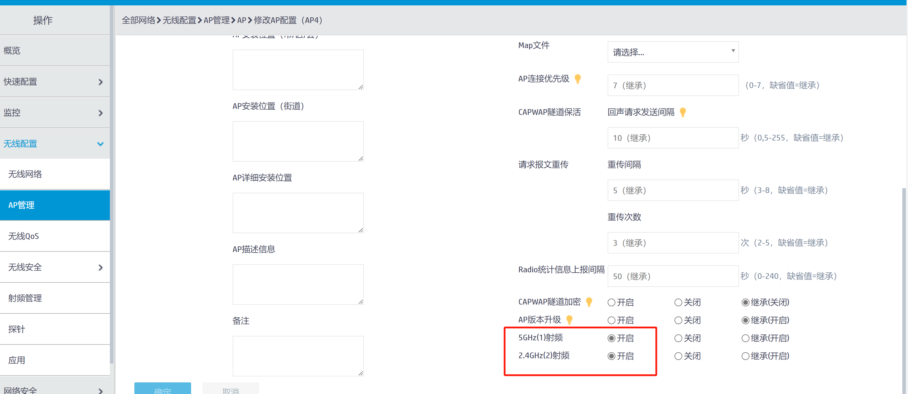

AP是不是没开信号
我发的答案里面有图片,上线以后我等了半小时才有信号

看截图啊,radio enable写了呀

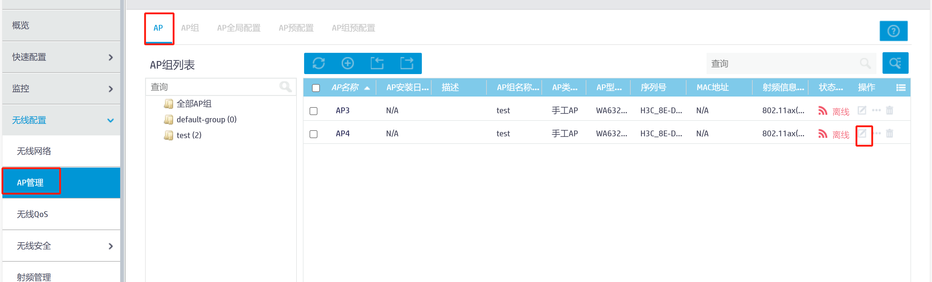

ap下面,单独看一下
什么都不会的网络工程师 发表时间:2025-11-04
怎么看
zhiliao_BDdrWd 发表时间:2025-11-04
如图
开了

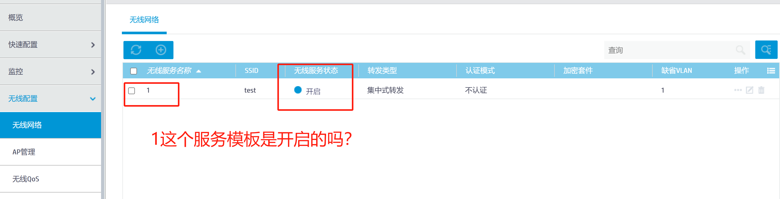

上图,1这个服务模板开了吗?
也开了

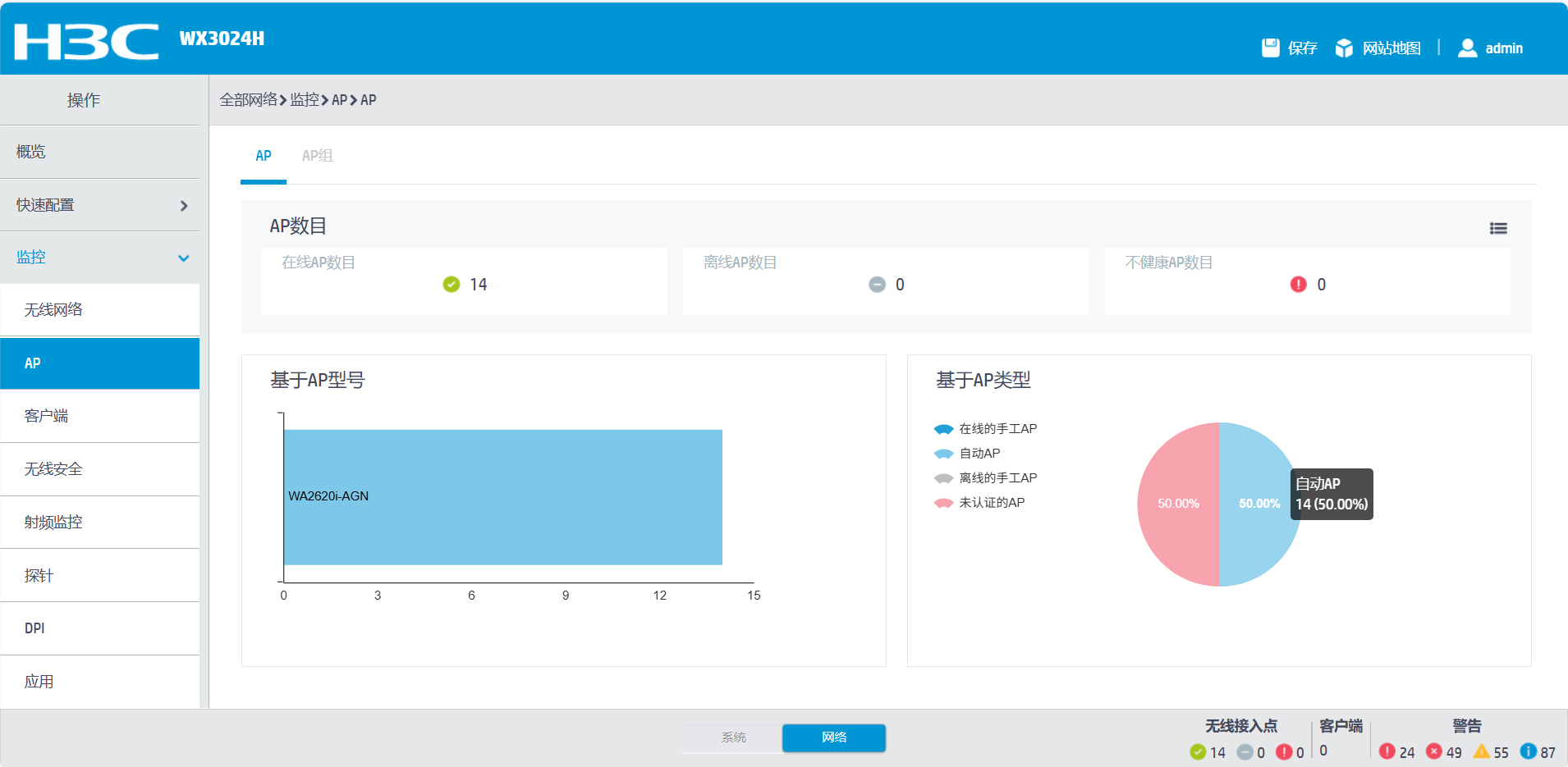

AP上线了吗?
上线了,可以看我发的图

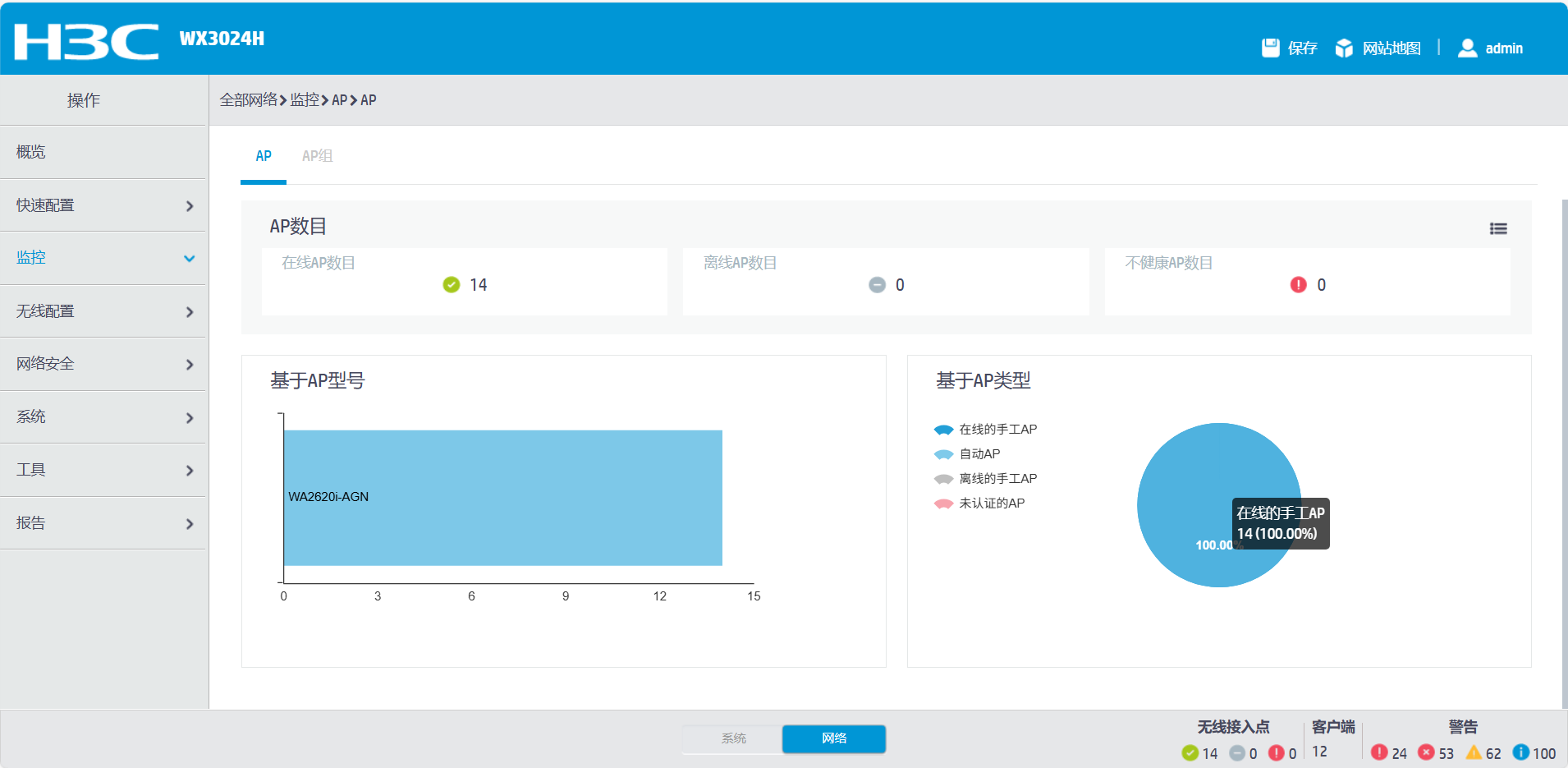

突然好了,我发的图不是有未认证ap吗,现在消失了。然后无线信号就有了。这边ap太老了估计是兼容问题,配置没动过。估计是那个认证问题

改成enable
改过了不行,模板使能了,

认证消失了
