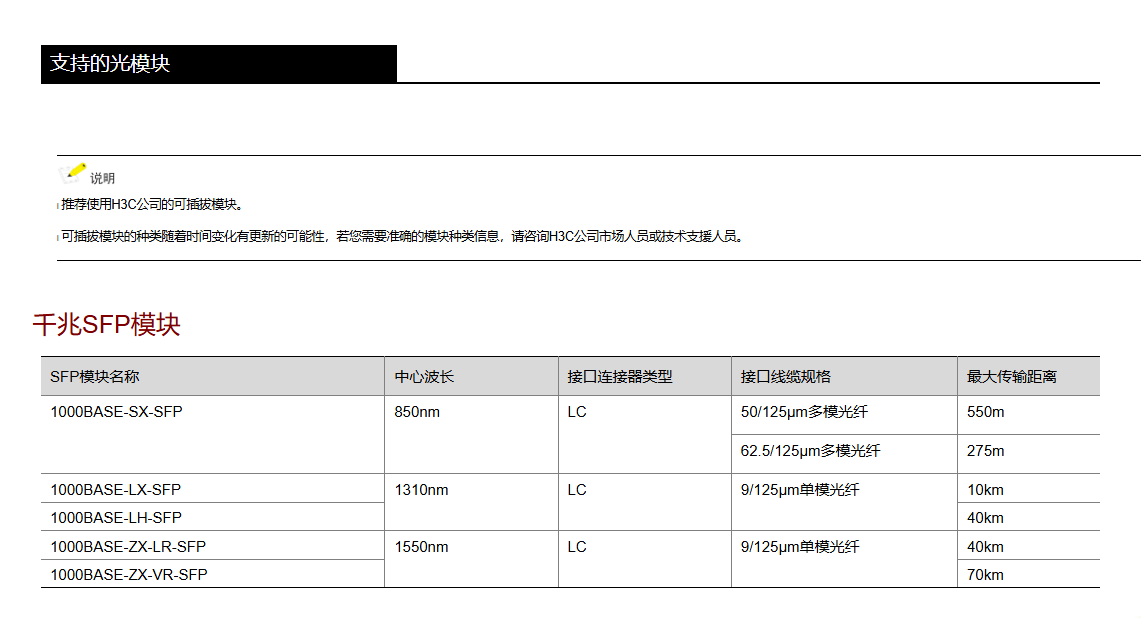

参考手册查看。1226fpwr支持的光模块
