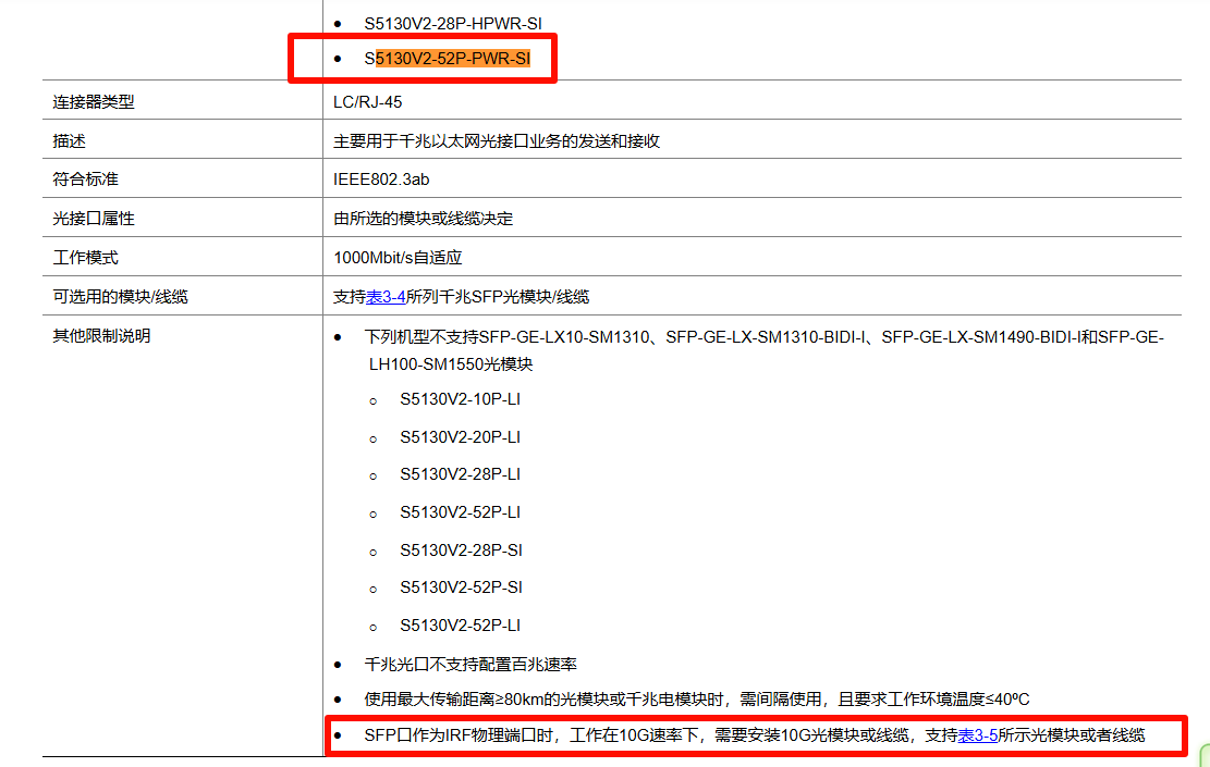

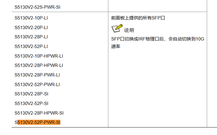

我帮你查了下手册  是支持的,是不是配置不规范。备机配置未保存先重启了。

确实,刚看了手册
沉鱼落雁_解决问题看主页 发表时间:2025-11-06 更多>>

zhiliao_AGHC4z 发表时间:2025-11-06
配置了IRF后切换成10G速率,那岂不是要用万兆模块? 我现在用的是千兆模块
确实,刚看了手册
zhiliao_AGHC4z 知了小白
对的,千兆的话要么用网线
zhiliao_AyNagS 发表时间:2025-11-06 更多>>
对的,千兆的话要么用网线
