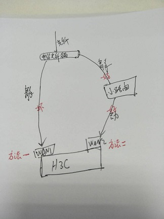

昨天晚上下班前网络还是好的,半夜的时候接到电信的短信通知专线网络于0点至6点中断。早上来上班的时候已经是9点,但是公司没有网络,试着重启了主路由,交换机等等设备,但是重启后还是没有网络。我试着使用笔记本电脑直接连接光迁猫设置静态IP是可以成功联网的(可以上网)。但是光迁猫出来的网上插上主路由后各PC始终上不了网。主路由参数昨天下班前可以确认没有人没有改过。然后我又试着在光纤猫和主路由之间加了一个家用的小无线路由器,光纤猫和小路由直接以静态IP连接,小路由再和H3C以动态连接,这样连接后办公室各PC可以正常上网。具体如下图描述,描述不清的,可以电话15061890528,或者微信同号联系我,在线等,着急。
方法二是目前我在用的临时办法,各PC正常上网,但是方法一不行,请各路大神指点。

可能运营商禁用某些MAC地址了吧,把WAN口的MAC地址克隆成小路由器的MAC试一下~~~
