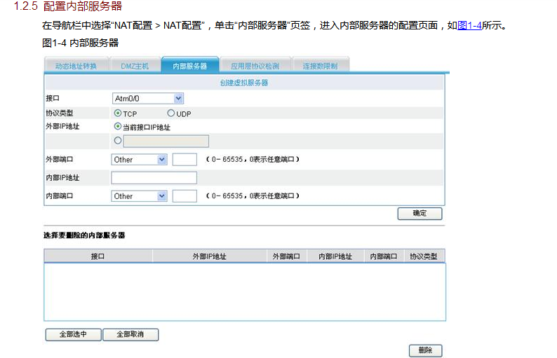

联系一下运营商80端口是否被封禁,80端口需要在运营商备案才可以公网访问
http://www.h3c.com/cn/d_201607/937263_30005_0.htm#_Toc454913448

可以进那就说明80端口是可用的,那就把内部服务器映射做一下

在你发的这个界面做就行,我就是在这个界面做的。。外网IP 外部端口80 内部IP192.168.1.92 内部端口80 但做出来没效果,还是打不开。。。第一个选接口那个应该选那个选项啊。

接口选连接公网的接口

GigabitEthernet0/0 我就选的他还是不行。。是不是就没别的办法了。。以前出过一回这样的状况,我把服务器81端口当web,映射也用81,好使。现在是80 81都不行。。找不到原因了。

确保IP地址和端口配置正确,如果正确。 可以电脑直连G0口模拟外网,在电脑和服务器同时抓包,看一下报文是否正常转换了。或者附一下当前设备的配置,猜不出来问题在哪。
