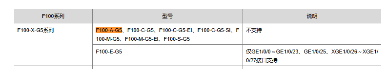

如何做端口镜像 将1-10口复制到11口镜像口上
不支持镜像功能:
通过抓包功能实现吧:

您好,参考案例链接
07-镜像配置-新华三集团-H3C
简单的本地镜像即可
https://www.h3c.com/cn/d_201108/723439_30005_0.htm

有的型号防火墙不支持,可以是web界面的报文捕获功能抓取
