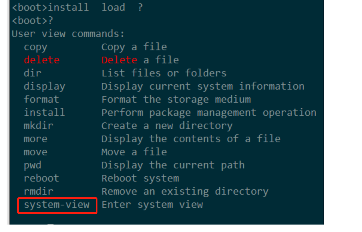

升级版本时 设置启动文件 关机了 导致现在进入这个界面
怎么恢复正常
输入这个呢  system-view
设备名字被改成boot了。。。。。dis dev man可以看到设备信息,dis version可以看到版本信息

输入这个,回车看一下,看着是正常进入系统了

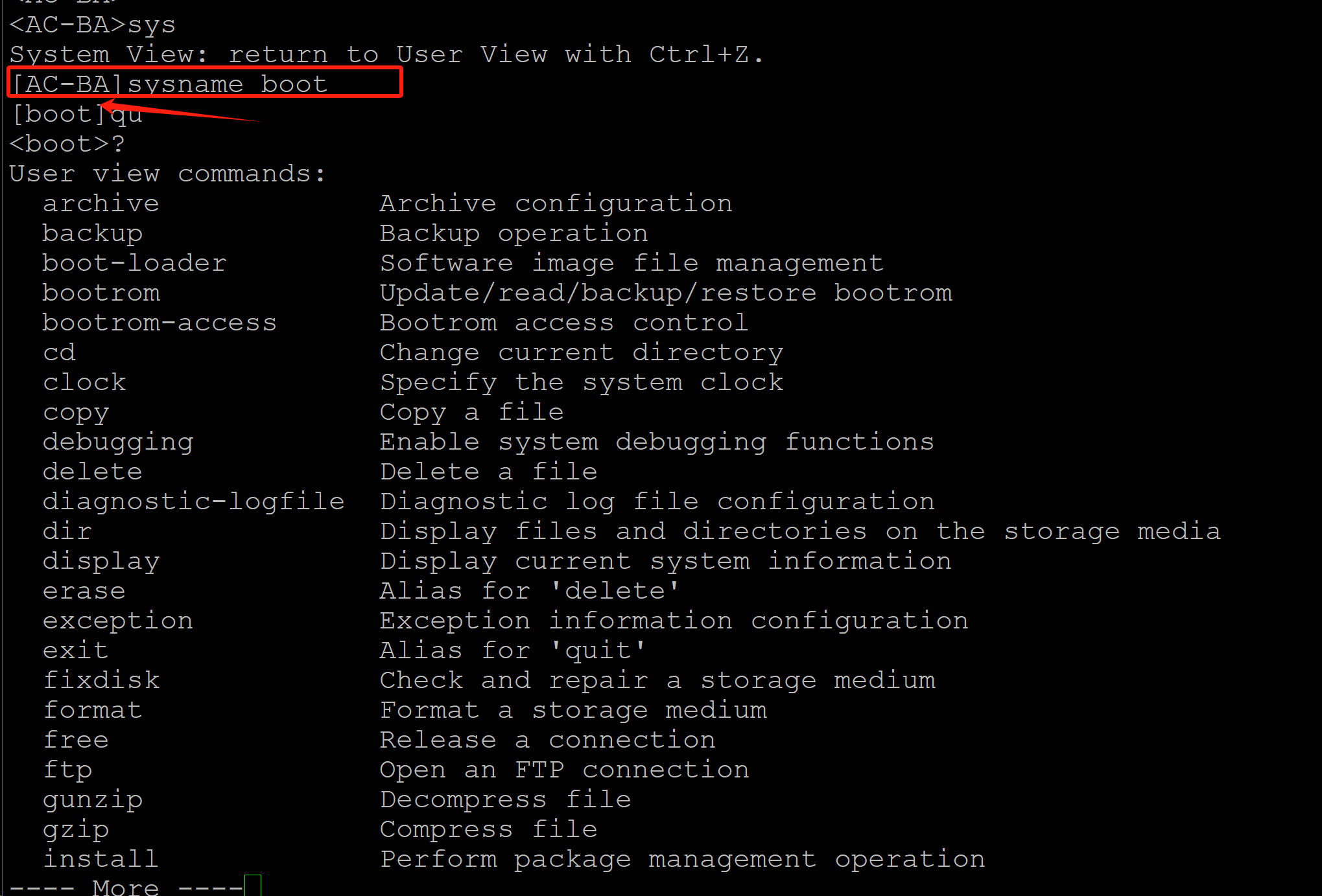

boot那是你的命名吧,你给这个ac命名叫boot
