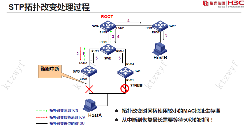

如上图所示,上图为网络学院教材上关于拓扑发生变化的处理流程,根据教材的生成TCN BPDU的规则:
1)有端口转变为Forwarding状态,且该网桥至少包含一个指定端口
2)有端口从Forwarding状态或Learning状态转变为Blocking状态
图上看,如果SWD的E1/0/1的链路中断,SWD的端口状态会从Fowarding状态转变为Down状态,SWD不会出发TCN BPDU的生成条件,从实际的模拟情况来讲,如果直接把网线从物理端口拔掉,端口状态直接会变为Down状态,在STP中为disabled状态,也不会触发TCN BPDU。
所以教材中,也就是上图中,分析的TCN BPDU是不是错误的,在SWD上不应该有TCN BPDU生成,或者此时生成的TCN BPDU是其他的什么条件?

您提出的问题非常精准,确实指出了STP协议中一个容易被误解的关键点。您的分析基本正确,但需要补充一些细节。
## 正确的TCN BPDU生成条件
根据IEEE 802.1D标准,**TCN BPDU的生成条件**是:
1. **端口从Blocking状态转变为Forwarding状态**
2. **端口从Forwarding/Learning状态转变为Blocking/Discarding状态**
3. **端口变为Forwarding状态且该网桥有指定端口**
## 针对您描述场景的分析
### SWD E1/0/1链路中断的情况
SWD端口状态变化:Forwarding → Down (Disabled)
**您的判断是正确的**:这种情况下**不会生成TCN BPDU**,因为:

## 在物理拔线场景的实际情况
您通过模拟验证的结论正确:
- **物理拔线** → 端口直接进入**Disabled状态** → **不生成TCN BPDU**
- 这是因为物理链路故障被STP视为端口失效,而非拓扑变化

教材隐含的是 “逻辑拓扑变化”(如端口因 STP 重新计算从Forwarding被迫转为Blocking),则满足 TCN 触发条件;但图中明确标注 “物理链路中断(拔网线)”,此时端口直接Disabled,与假设场景不符。
从实际协议行为和物理链路中断的场景来看,SWD 确实不会生成 TCN BPDU
