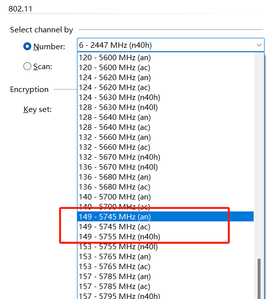

OmniPeek抓包,如下有3个149信号,如果要抓149信道的选择哪个抓?
建议抓AC那个
粉丝:2人 关注:3人
  • 149 - 5745 MHz (an):适用于 802.11a/n 协议的网络环境,若你要抓的是支持 802.11a 或 802.11n 协议的设备在 149 信道的数据包,可选择该选项。
  • 149 - 5745 MHz (ac):针对 802.11ac 协议的网络,若目标网络是 802.11ac 标准,选择此选项可捕获该信道下的相关数据包。
  • 149 - 5755 MHz (n40h):涉及 40MHz 信道宽度(n40h 表示 802.11n 的 40MHz 高频段模式),如果你的网络使用了 40MHz 带宽的 802.11n 配置,选择该选项能捕获对应的数据包。
简单来说,先确认你要抓包的网络所使用的无线协议(a/n/ac)以及信道带宽,再对应选择即可。
回复0_1:
149 - 5745 MHz (ac)选这个抓包不就行了嘛

11ac怎么搞?
0_1 发表时间:2025-11-09

在OmniPeek中抓包时,若要抓取149信道的信号,应选择 **ac** 模式。
原因如下:
- **an**:代表802.11a/n混合模式,工作在5GHz,但不明确表示频宽和标准。
- **ac**:代表802.11ac,是5GHz频段下支持宽频(如80MHz)的现代标准,149信道是802.11ac常用信道。
- **n40h**:通常指40MHz频宽的HT40(High Throughput)模式,但149信道在40MHz或80MHz时需成对使用(如149+153),单独149仅支持20MHz。
结合信息中提到“**40M频宽使用149,153这两个信道,80M频宽使用149信道**”,说明149可用于更宽频,但需配套信道。若仅选择单一149信道抓包,设备通常以 **20MHz频宽** 工作,此时 **ac 模式** 是最常见且兼容的选项。
此外,文中提到“**仅支持20MHz频宽的信道**”,说明实际抓包受限于驱动和网卡能力,因此选择 **ac** 更合适,因其在20MHz下仍可正常解析149信道的报文。
**结论:选择 ac 模式抓149信道。**
