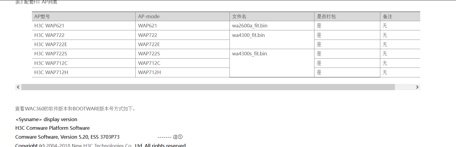

AC型号:WAC360,软件版本:ESS 3703P73,硬件版本:Ver.B,Bootrom版本:1.03
现在增加一台AP,型号是:WAP922H-Fit,在新增AP里面型号列表里面没有该型号,是否需要升级软件?前面电话咨询过客服说是该款AC支持该型号的AP的,谢谢。

你这个已经是最新版本呢了,配套版本里不包含922H的
你问谁说支持的?这个是不支持的
你要是问小贝客户 还好点,你说我们当初咨询了,现在管理不了,让他给找版本

这么说922H是买错了啊?

不支持,你把WAC360换成MSG360系列,WAC380/WAC381系列就支持的
WAP922H是V7版本的AP
WAC360是V5版本的AC
