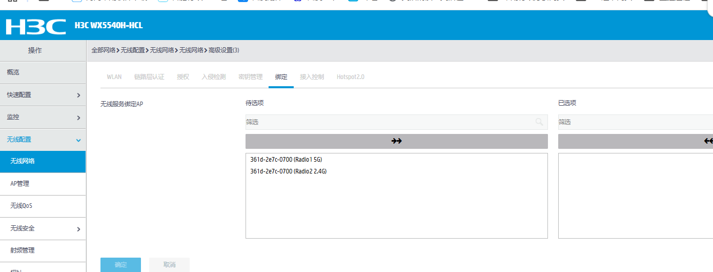

华三AC的这个无线绑定要配置吗, 我发现不配置无线也能用,配置了,也没啥影响
  • 0收藏,1155浏览
这是没配置的

您好,因为绑定了AP组,所以AP绑定不绑定就无所谓了
