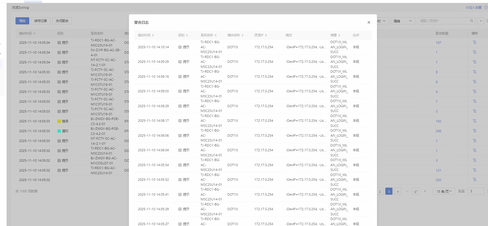

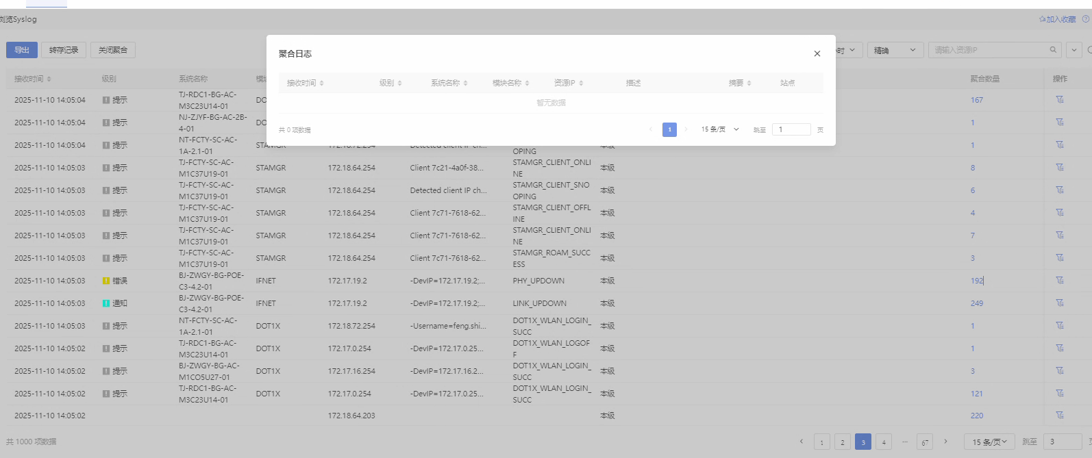

uc的聚合日志有的显示有的不显示是什么原因

    聚合日志的显示依赖于 “资源 IP、模块名称、时间范围” 等过滤条件的匹配。若某条聚合日志的筛选条件(如资源 IP、模块)无对应日志生成,就会显示 “暂无数据”。例如:
    • 第一张图中聚合的资源 IP、模块无匹配日志,因此为空;
    • 第二张图中聚合的DOT1X 模块(802.1X 认证) 有持续的日志生成,因此显示条目。
