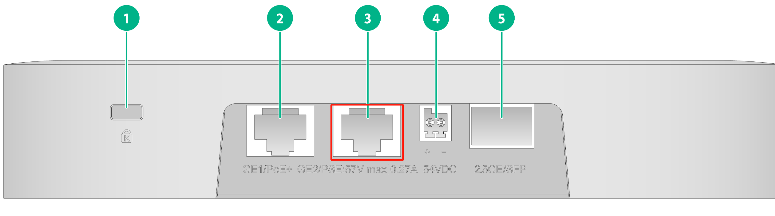

新华三AP,EWP-6522,通过AC统一管理fit模式入网,AP上GE2/PSE口支持PSE供电,我在这个接口接海康摄像头后,无法通过POE给摄像头供电,麻烦问一下,这个AP的PSE端口供电输出需要什么条件,现在AP供电采用原厂54V0.67A小尾巴电源适配器供电,36.18W

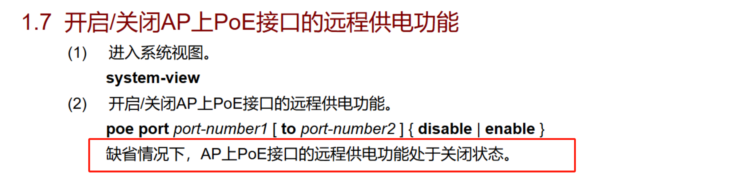

可能要下发配置文件,对多个同型号设备,建议在AC上面下方文件,对于单个设备,可直接console接入AP配置
在接口下配置poe enable
参考 文件内容
interface gigabitethernet1/0/2
poe enable

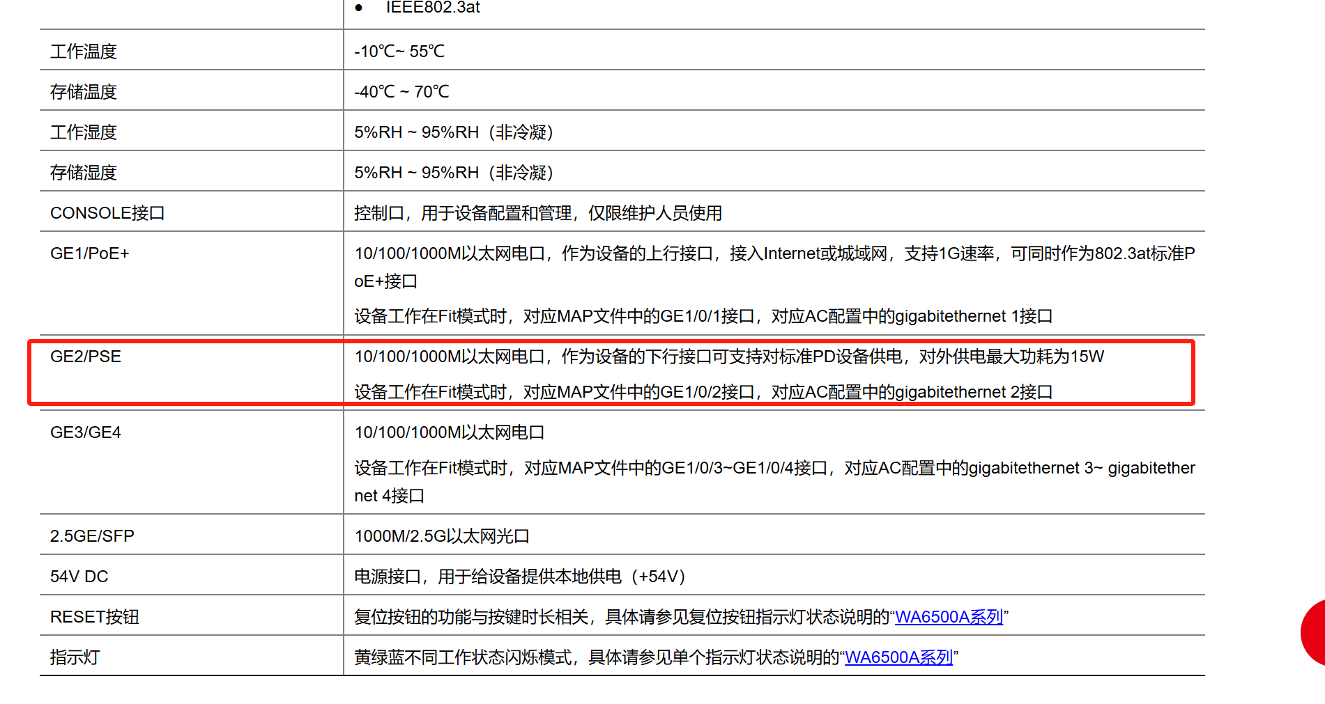

GE2/PSE
10/100/1000M以太网电口,作为设备的下行接口可支持对标准PD设备供电,对外供电最大功耗为15W
设备工作在Fit模式时,对应MAP文件中的GE1/0/2接口,对应AC配置中的gigabitethernet 2接口
开一下,然后在尝试一下

谢谢大家的回复,问题已解决,需要从AC上配置
sy
<ac>wlan ap AP2
[AC-wlan-ap-AP1]poe port 2 enable
验证AP的GE2端口PSE一可正常POE供电,已确认AP通过电源或POE供电,PSE端口都可以正常输出,我接的是海康的半球,功率比较低。
分组中批量开启命令如下,已测试
<AC>wlan ap-group 1
[AC--wlan-ap-group-1]ap-model WA6522
[AC-wlan-ap-group-1-ap-model-WA6522]poe port 2 enable
