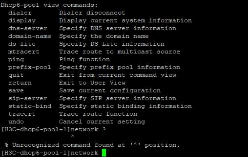

v5版本ipv6地址池配置有限制吗,为什么创建了地址池之后,没有network命令

ipv6地址池也没有address命令,估计就是因为V5版本太低的缘故了,我的是V5.20 release 3721P01

非常感谢,但是我在创建地址池之后,在地址池视图,打不出network命令,
小爱小爱哟 发表时间:2025-11-10 更多>>

这个是什么??模拟器?
沉鱼落雁_解决问题看主页 发表时间:2025-11-10

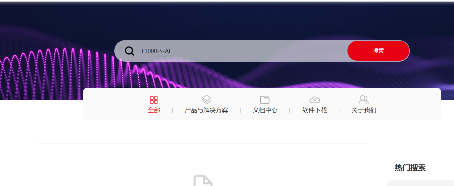

真机。没有network命令 ,F1000-S-AI防火墙
看我最新评论
确定型号没有给错吗??官网文档也没有,版本也没有,F1000-S-AI防火墙
应该是软件版本限制的问题,我看了模拟器里面V7版本,配置没问题,address network命令都很全。
小爱小爱哟 发表时间:2025-11-11 更多>>
比较老的防火墙,官方客服都说停产好几年了,没有相关文档。
