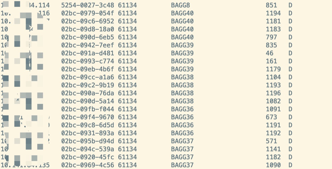

网关下的ARP信息:

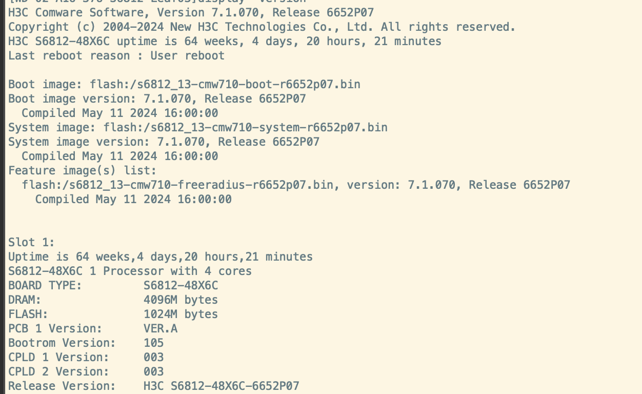

设备版本信息是

附件是ARP查看的信息和交换机版本信息
交换机版本信息:

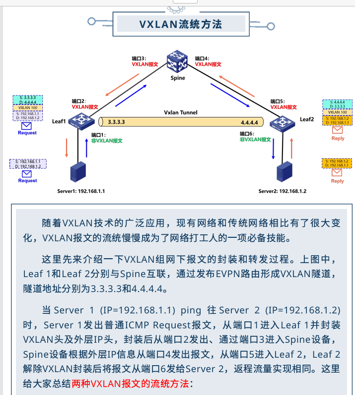

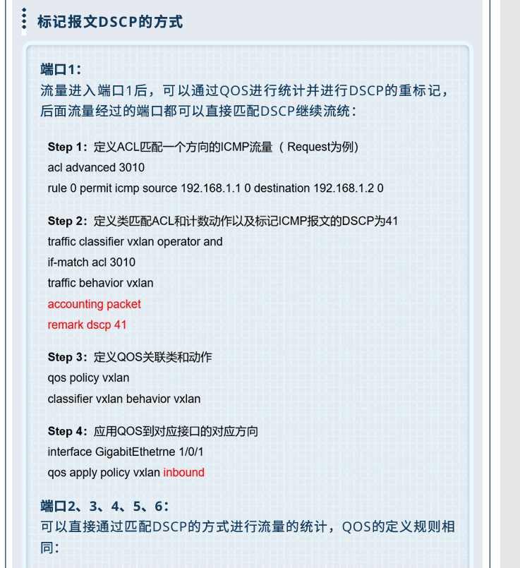

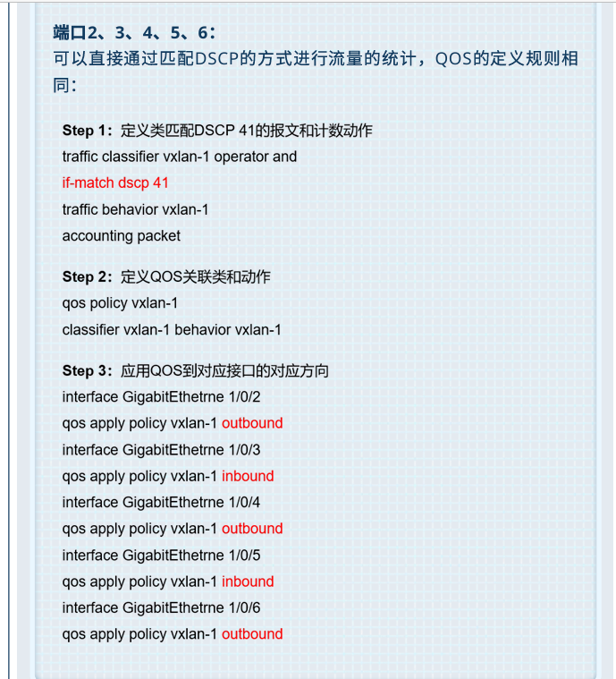

要抓包看一下丢在哪里了,然后定位
zhiliao_v6hOyc 发表时间:2025-11-11
有具体的抓包参数可以参考下吗
TT_YD 发表时间:2025-11-11
回复TT_YD:
更新在评论里面了
流统发现流量只在Peer-Link上发现,没有到目的IP实际接口上
